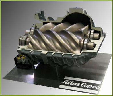

凌格风空压机主机过载通常是指空压机主机在运行时超过了其额定负载,从而引起了过载保护装置的触发。这通常是由以下原因之一引起的:
负载过大:空气消耗量超过了空压机的额定能力,导致主机在高于其*大负荷范围内运行,并触发了过载保护装置。
压力不足:管道或其他组件中存在堵塞,导致压力不足。主机会尝试达到额定压力,这可能需要更多的电力和工作时间,从而导致过载。
内部故障:空压机内部的某些部件损坏或失效,如压缩机、齿轮箱、电机等。这可能会导致主机无法正常工作并触发过载保护。
当出现空压机主机过载情况时,过载保护装置会断开电源或减少输出功率,以防止设备进一步受损。为了避免过载,建议定期检查和维护空压机,确保其正常运行,并根据实际需求选择适当的型号和规格的空压机。
