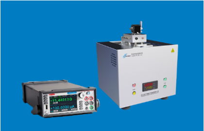

BKTEM-DX型热电性能测试平台
北京精科智创科技发展有限公司
BKTEM-DX型热电性能测试平台
关键词:热电,赛贝克系数,Seebeck,热电转换效率
http://www.bjjkzc.com.cn/uploadfiles/image/20220228/20220228145226142614.png
BKTEM-DX型热电性能测试平台是一种用于热电器件(TEGs)温度相关转换效率评估的测量系统。该模块位于热板和冷板之间,其中热板连接到可调节加热器,冷板连接到恒温控制的液冷散热器。通过集成的电机自动调节接触压力。通过设置不同的温度来对热电装置施加温度梯度,并测量通过参考试块计量棒而进入TEG的热流。在不同的点对产生的电压和电流进行扫描,得到I-V曲线,或可观测到在动态负载下运行的TEG。同时在不同温差条件下稳定后的开路电压、最大电流、最大负载功率,测量器件热端输入热流,根据输出功率计算器件热电转换效率;可开展器件热疲劳、热冲击实验.
一、应用方向:
1、热电模块的性能测试
2、评估热电材料的最大热电转换效率
3、在负载及热循环条件下测试热电模块的预期寿命
4、测试热电材料的电阻,电阻率,赛贝克系数等参数
二、产品特点:
1、热电偶间距可以跟根据样品尺寸调节或固定,满足不同测试要求;
2、标准配置进口高级商用数采仪表,避免电路板集成数据采集技术带来的干扰误差;
3、高级应用程序控温技术,包括温差和测量步进等高级要求
4、自动化测量软件,具备数据记录,记录、存储及图表
5、软件计算赛贝系数,电阻,电阻率,热电转换效率等参数
三:仪器主要技术参数:
1、温度范围:冷端温度控制范围:0-20;热端温度控制范围:室温-500℃;
2、测量精度:±0.2℃;
3、控温精度:±0.5℃;
4、样品控制台;高精度手动滑动测试台
  1. 压力传感器分辨率:0.1N
  2. 样品范围:长0mm-100mm,宽0mm-100mm,高0mm-30mm;
7、内阻测量范围0-100Ω,分辨率1mΩ;
8、电压测量范围0-100V,分辨率优于0.1mV;
9、电流测量范围0-10A,分辨率优于0.01mA;
  1. 热电器件测试系统在稳定、安全工作状态下可连续热疲劳测试100h;
  2. 真空度优于100Pa。
  3. 热电性能测试平台须配备台式计算机及打印机,计算机与各测试装置互联,具备数据处理、记录、存储等功能。
  4. 设置自动测量热电转换器件在不同温差条件下稳定后的开路电压、最大电流、最大负载功率,测量器件热端输入热流,根据输出功率计算器件热电转换效率;可开展器件热疲劳、热冲击实验。
  5. 热电性能测试平台主要由样品测试台、温度控制及测量系统、热电器件测试系统、计算机系统等组成,由相应的软件系统控制,具备数字化功能,可实现测量过程和数据分析自动化,具备数据的记录、存储及图表化功能。
  6. 电源:200V
  7. 尺寸: 1350 mm H x 1250mm W x 1080 mm D(以实际为准)
