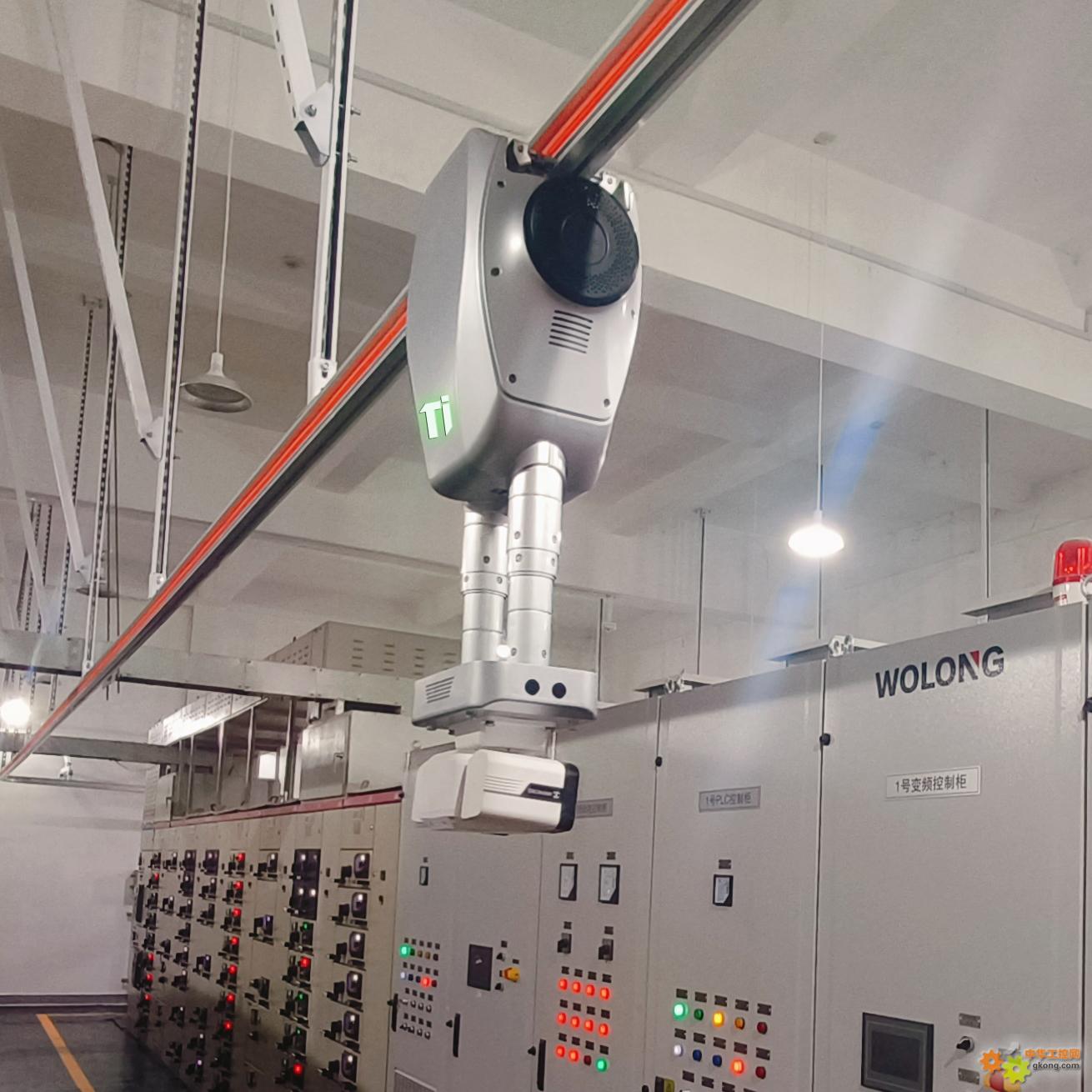

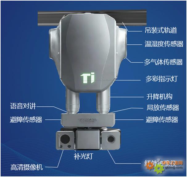

1.1 轨道式巡检机器人
运动机构:其通过内部横向运动控制系统可以在固定轨道上横向运动,采用激光条码定位技术实现设备的精准定位。纵向运动系统可控制机器人仪器舱通过碳纤维伸缩纵向运动,采用编码器定位技术实现精度的纵向定位,从而实现巡检机器人仪器舱对开关柜自上而下的全覆盖巡视。
仪器舱:对开关柜运行状态数据采集和数据分析,其中包括视频监控、局放监测、红外测温、环境监测等。
1.2 吊装轨道系统
高强度轨道:工字型铝合金轨道,耐腐蚀处理
立体部署:沿配电柜走廊顶部铺设环形轨道,覆盖双排设备
安全供电:轨道集成24V直流滑触供电,无电池续航焦虑

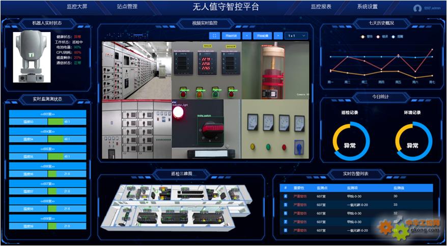

1.3 智能监控平台
智能监控平台一般是部署在配电站室主控室的本地控制系统,其与智能巡检机器人和其他固定的监测设备通过无线通信或者以太网通信,监测和控制机器人及其他传感器完成各种特定的任务,并对其进行管理。
智能监控平台作为配电站室监测的中心汇聚点,其中分为两套功能:控制系统和监测功能。
将实时采集回传的数据,实时的显示在系统平台的控制屏幕上,进行常规的综合监测与安全检查。

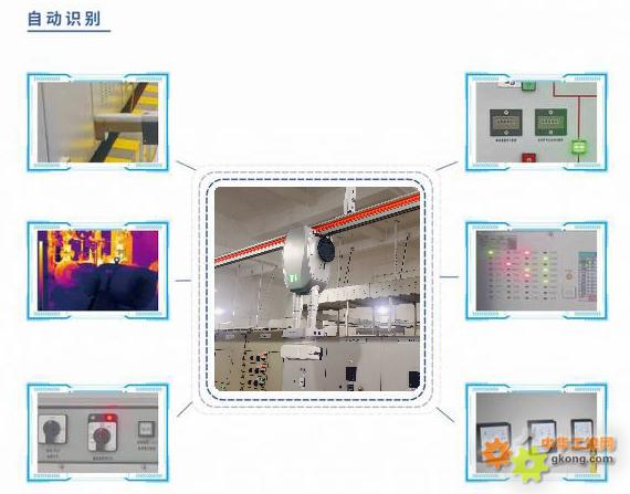

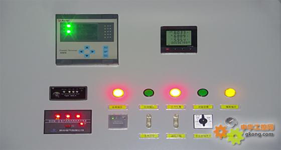

2.1 表计抄录
巡检机器人可以自动完成配电站室内表计数据的读取工作,并将结果自动生成巡视报表。它通过自身搭载的高清可见光摄像机,配合全向旋转云台实时捕捉变电所内表计设备的高清图像,采用智能识别技术对图像数据进行算法处理,可实现全天候对配电站室内指针类、数字类、行程类、分合指示类等所有表计的自动识别功能,
2.2 红外测温
机器人红外普测,是通过预先设置多个检测点,随时由运维人员设置红外普测任务,对全站设备进行整体性扫描式温度采集,并有效避免区域设备被遗漏。同时对存在重要或紧急缺陷的设备进行定期的监视。智能巡检机器人将每日保存测温照片,跟踪数据发展变化,形成报表,如发现明显突变的情况,运维人员将收到提示信息进行人工核对。

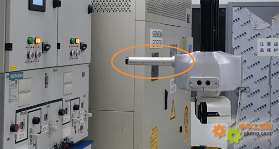

当开关柜本地中如出现绝缘条件不能满足运行要求时,将会出现局部放电情况,局部放电在开关柜内发现生不易被发现,如设备长期存在局部放电时,将对柜体的绝缘状态和运维人员的安全带来较大的隐患。因此,在高压设备中,由于局部放电引起的设备故障较多。
对于局部放电的测量,巡检机器人采用以下两种方案:超声波监测和暂态地电波监测。
