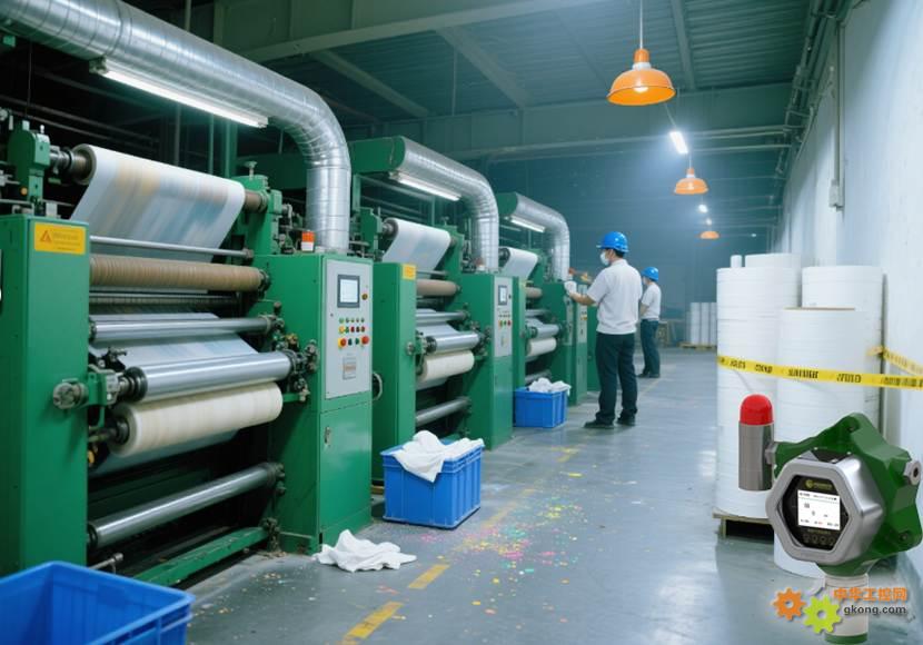

四、印刷行业有毒有害气体检测仪选型
针对印刷行业气体监测的特殊需求,湖南希思智能凭借专业技术与丰富经验,提供涵盖重点区域监测、科学安装规范及适配设备选型的一站式解决方案,全方位保障生产环境安全。?
重点监测区域精准覆盖?
印刷机周边(侧重凹印、柔印设备):凹印、柔印工艺中油墨挥发量大,易积聚苯系物、VOCs 等有毒气体,需在此区域密集部署监测设备,实时捕捉气体浓度变化。?
油墨 / 溶剂存储区:作为高风险源头,溶剂泄漏可能引发可燃气体浓度超标,需 24 小时不间断监测,严防泄漏扩散。?
烘干装置、RTO 设备进出口:烘干过程加速溶剂挥发,RTO 设备运行状态直接影响废气处理效率,进出口监测可及时反馈处理效果,确保达标排放。?
车间通风死角(如地下室、密闭调墨间):这些区域气体易滞留,是中毒、爆炸事故高发区,需通过针对性监测消除安全盲区。?
科学安装高度规范?
可燃气体(密度>空气):如部分溶剂挥发的可燃成分,因密度大于空气易沉积在低处,检测仪安装高度距地面 30-50cm,可精准捕捉泄漏后的浓度变化。?
VOCs(密度接近空气):其扩散范围与作业人员呼吸带高度重合,将检测仪安装于该高度(通常 1.5-1.8m),能真实反映人员接触的气体浓度。?
适配检测设备选型?
XS-AMK 系列在线式气体浓度检测仪:适用于生产车间泄漏监测,可固定安装于重点区域,实时传输数据至控制系统,超标时自动报警,实现连续化、自动化监测。
XS-2000系列 便携式气体检测仪:便于巡检人员随身携带,灵活检测各区域气体浓度,尤其适合临时作业点、设备检修等场景,确保移动监测无死角。?
XS-FX80 系列在线监测仪:专为印刷机内部溶剂气体回收利用设计,精准监测回收浓度,助力资源循环利用的同时,保障回收系统安全稳定运行。
