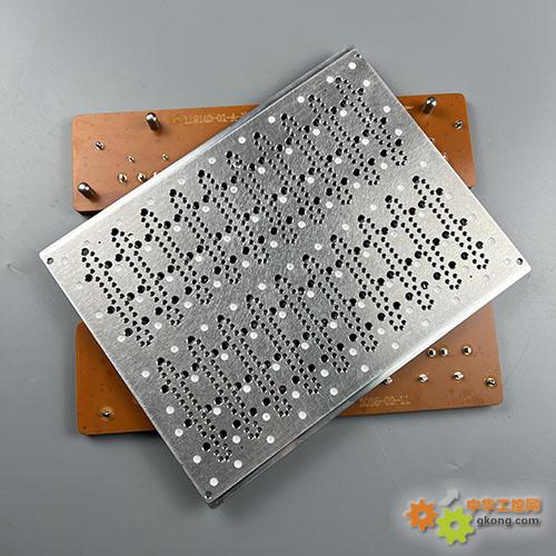

FPC治具使用:FPC治具放置于定位底座上,板子放置于FPC治具上定位用磁吸钢片压于板子之上取出FPC治具置于印刷机上印刷贴片过炉.
1.FPC磁吸治具在材料的选择上,采用的是进口铝合金材料,这种材料平整度好,不易变形,高温状态稳定
2.治具背面的磁铁采用的是耐高温磁铁,这种磁铁可以耐高温300度,可以保证在过SMT回流焊过程永远保持磁性,不消磁
3.治具上的钢片,采用的是特种钢片,钢片做了加磁处理,弹性特别好好,在高温状态下也不变形
