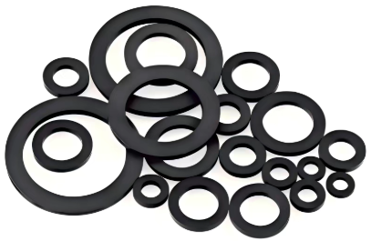

传统密封圈的烦恼
在家电、汽车新能源、照明灯具壳体、3C消费电子和通用工业领域的机械部件装配流程中,密封是决定产品稳定性与可靠性的关键,以此来确保产品的性能和使用寿命。过去,大家常用橡胶“O”形密封圈或垫片等固态密封件进行密封处理。
『传统密封存在几个问题』
⊙密封不强:人工操作,安装易偏移,密封不强,良率受限。
⊙批量生产中:不同零件切换慢,人工依赖高,产能跟不上。
⊙库存管理复杂:不同规格需重新开模和备货,导致库存成本高。
⊙易受损害:在高温、化学腐蚀或反复热循环等外界环境影响下,密封圈易老化和变形。
⊙返工成本高:一旦漏油、进水,需返厂维修,成本高。

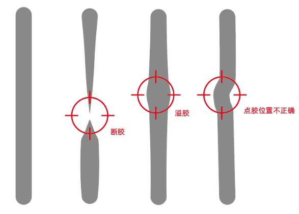

在液态点胶密封的实际生产中,普遍面临的问题存在于运动控制与阀控协同环节:
  • 高粘度材料:胶液太稠,容易拉丝,起止点回抽不足,造成胶尾过多。
  • 拐角涂胶:拐角处易堆积或断裂,轨迹不均匀。
  • 轨迹复杂:工件存在直线、圆弧、3D曲面,要求方案具备多种插补控制算法。
  • 固化不协同:信号触发延迟,导致点胶与装配/固化不同步。

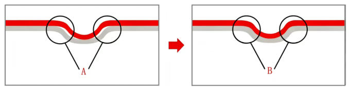

传统固态密封件方案(A)vs 正运动液态点胶解决方案(B)
A:存在间隙,密封不严,导致性能下降。
B:沿工件密封轨迹自动成型,胶线紧贴结合面,实现连续闭合,性能提升。

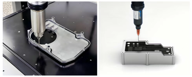

正运动解决方案核心工艺流程
正运动液态点胶密封解决方案可将高粘度密封胶沿产品轮廓自动均匀涂覆,用户无需预制和库存多规格的固态密封件。
方案支持DXF导图功能与工艺配方快速切换,轻松完成新零件加工。相较传统方式,不仅大幅提升良率与一致性,还减少返工、库存与人工投入,实现更优的项目全生命周期成本管理。

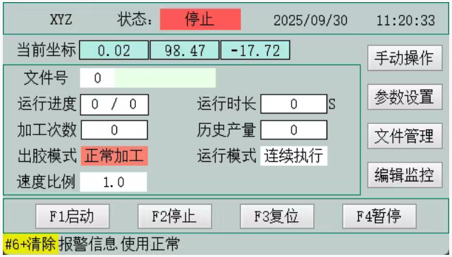

01 操作简便
软件主界面配有单键操作按钮,可通过外部信号快速调用不同点胶配方文件加工。操作简单方便且易学易用。

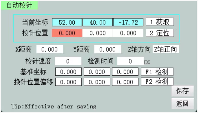

  • 自动校针:快速修正换针后轨迹,避免更换针头后点胶不良,提升运行稳定性。

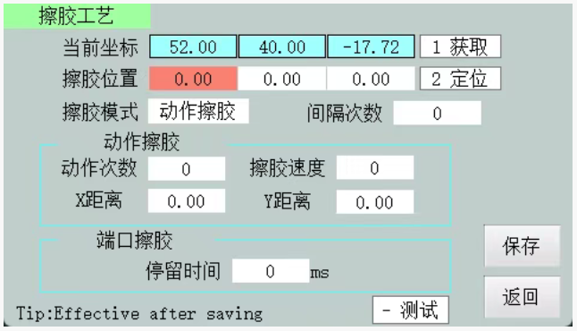

  • 擦胶功能:达到设定值后自动擦胶,保证胶路均匀。

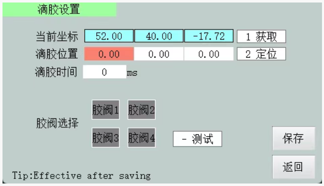

  • 滴胶功能:停机自动滴胶,防止固化堵塞,自动移动至滴胶位置进行滴胶动作。

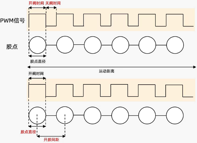

05 高精高速运动控制
通过PWM功能,可精确控制胶阀开闭时间,实现对胶点直径与胶线宽度的高精度调节。点胶机同时具备出胶量与速度的调控能力,确保胶线沿产品轮廓连续成型、保持高度一致性,并提升生产效率,降低胶材浪费。

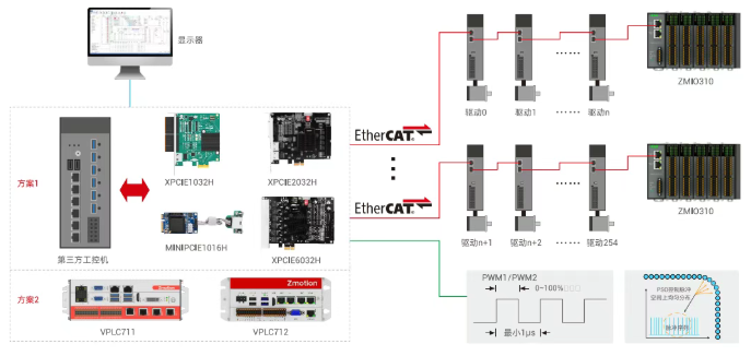

一、机器视觉运动控制一体机VPLC7系列
  • 可选4-64轴运动控制(脉冲+EtherCAT总线),EtherCAT最小通讯周期250us;
  • 内置强实时运动控制内核MotionRT750,支持第三方视觉软件;
  • 板载20路通用输入(其中VPLC711的10路和VPLC712的8路为高速输入),20路高速输出;
  • 基于x86架构的EtherCAT总线视觉运动控制器,支持脱机运行,内置丰富的视觉和运动控制功能,大幅简化配置流程;
  • 支持EtherCAT冗余功能,解决单点故障停机,自动诊断并持续运行,增强系统可靠性,简化维护工作;
  • 提供一体化开放式IPC形态的实时软控制器/软PLC集成的视觉+运动控制解决方案。

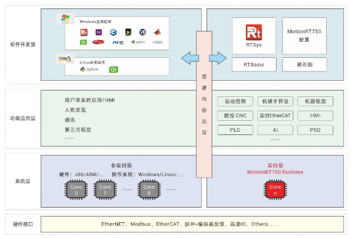

二、强实时运动控制内核 - MotionRT750
  • x86架构Windows/Linux系统下独占CPU内核的运动控制实时内核。
  • 支持多达254轴的高精度运动控制,控制周期可低至125us,显著提升设备性能,助力产能提升至少20%。
  • 单条指令的交互时间为1-3us,相较于传统的PCI/PCIe、网口等通讯方式,速度提升了10-100倍以上 。
  • 搭载环形冗余架构,确保非故障从站持续保持正常EtherCAT通信,可显著提升系统可靠性与运行稳定性。可有效杜绝EtherCAT通讯故障导致的产能损失。
  • 当Windows因病毒入侵、硬件异常插拔或驱动冲突导致系统崩溃时,运动控制实时内核  MotionRT750仍可持续运行,且急停功能仍然保持有效,提供充分响应时间进行事故处置,显著提升工业控制安全性与可靠性。
