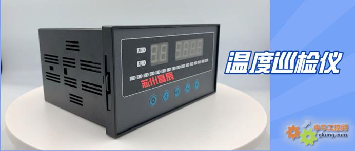

温度巡检仪的工作原理是顺序巡回测量各输入通道,测量的结果放在数据缓冲区,供显示和通讯使用。其优点是可以最大限度减小测量装置的尺寸,从而降低集成成本。
苏州昌辰巡检仪的测量速度是每通道0.2秒(CHL系列热电偶输入通道是0.2秒,其它信号输入通道是0.1秒,比其它系列要快一些)。例如16通道的,则3.2秒巡回1次,即对每个通道而言是每间隔3.2秒测量1次。
●当工作在定点方式时,采用轮回间隔测量方式,兼顾定点通道的快速测量及其它通道的正常检测。
此时定点通道每0.4秒测量1次,其它通道的测量速度比非定点方式慢1倍。
●巡回显示的间隔时间是独立设置的,从0.5秒到10秒,显示的数据来源于测量值缓冲区,与测量是非同步的。
●从通讯接口读取的测量值来源于测量值缓冲区,与测量值是非同步的。
●报警处理是每测量1个通道处理1次,与测量是同步的。
●CHLC系列是经济型,适用于8点或16点带通讯的,并可万能输入。
●CHL系列是标准型,满足绝大多数的应用需求,标配通讯接口。与PLC、HMI、工控机配合,实现高精度低成本的模拟量采集。
●CHL8是为8通道以内需要每通道独立报警或独立变送的需求而设计的,可替代8台一般的单通道仪表。最大限度地减小测控装置的尺寸
