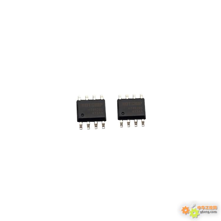

一个SOP8封装的小芯片,支撑起移动电源的全部功能,外围只需要极少数元件,HT4928S在电源管理领域找到了简化设计与提升性能的平衡点。
HT4928S的规格参数和功能特性展示了一种全新的移动电源设计理念。这款芯片将充电管理、升压放电和LED指示三大功能模块高度集成于一个小型的SOP8封装内。
通过精密的电路设计和智能控制算法,芯片能够在有限的物理空间内实现完整的移动电源功能。这种设计思路突破了传统多芯片方案的局限。

HT4928S的电路设计极为简洁,这是其最大的应用优势之一。从产品提供的典型应用电路图可以看出,这款芯片只需极少的外围元件即可组成完整的移动电源方案。
这种简洁设计不仅减少了材料成本,也简化了生产工艺,特别适合大规模生产和微型化设备的需求。
芯片引脚设计合理,功能分配明确。L1和L2引脚用于连接指示灯,BTP连接电池正极,VOUT用于输出电压反馈,VO/IN为可共用的输入/输出端口,LX连接电感,PGND和AGND分别为功率地和模拟地。
通过巧妙的引脚布局和功能设计,HT4928S实现了最小化的外部连接需求,使整个移动电源系统更加紧凑可靠。
HT4928S代表了移动电源管理芯片的未来发展方向,它集成了各种功能,SOP8封装尺寸仅有5毫米长、4毫米宽、1.75毫米高,却撑起了整个移动电源的智能管理系统。
这款芯片的智能温度控制功能在检测到130度高温时,会自动调节充电电流,这种贴心的设计让移动电源在不同环境下都能保持高效稳定的工作状态。
