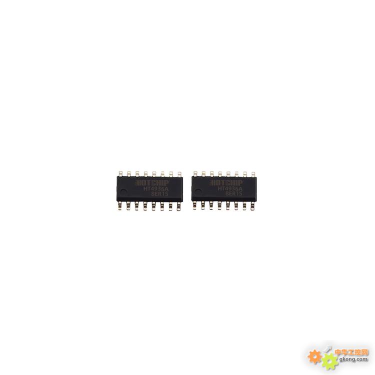

HT4936A作为一款高度集成的移动电源管理IC,采用SOP16封装,集成了1A线性充电和同步整流升压电路,为移动电源设计提供了完整解决方案。
这款芯片的输入电压范围在4.5V至6V之间,适配多种充电器。其升压系统输出电压稳定在4.95V至5.25V,完全满足5V设备充电需求。
更重要的是,支持对0V电池的安全充电,解决了传统移动电源对完全放电电池无法充电的痛点,大幅提升了产品的实用性和可靠性。
2、性能详解
HT4936A的性能优势体现在多个维度。充电管理方面,它采用三段式智能充电:涓流、恒流、恒压,确保锂电池在最佳状态下充电。
芯片内置的浮充门槛电压有两种选择:4.2V(引脚悬空)或4.35V(引脚接地),适应不同类型的锂电池。
恒功率输出功能使移动电源在不同电池电压下都能提供稳定的输出功率,而完整的过流、短路保护和温度保护机制则确保了使用安全。
升压模块采用同步整流技术,最高效率可达90%,显著降低发热量。负载插入自动启动、负载移除自动休眠的智能设计,则大大延长了待机时间。
3、设计创新
HT4936A的设计亮点在于其四灯电量指示系统,相比传统的三灯或单灯指示,能够更精确地显示剩余电量,同时具备电池低压提醒功能。
芯片的DPDN引脚可直接驱动苹果D+、D-分压电阻设置,简化了兼容苹果设备的设计。NTC设置端口则允许控制系统安全工作温度,防止过热风险。
值得一提的是,它能够直接驱动LED灯,最大电流50mA,无需外部限流电阻,进一步简化了电路设计并降低了成本。
静电防护达到4KV ESD标准,确保产品在日常使用中具有更强的抗干扰能力和可靠性。
4、应用拓展
HT4936A的典型应用电路简洁明了,降低了开发门槛。其固定开关频率1MHz的设计,有效减少了外部元器件的数量。
在小型化移动电源领域,它的SOP16封装和高度集成特性使其成为理想选择。同时,它的高性能也适用于大容量移动电源设计。
对于需要边充边放功能的产品,提供了完善的解决方案,支持充电时同时为设备供电,且能根据输入功率智能分配充电和放电电流。
智能温度调节是它的另一大亮点:当芯片温度升至130度时,会自动降低充电电流直至停止,待温度下降后恢复,确保使用安全。
