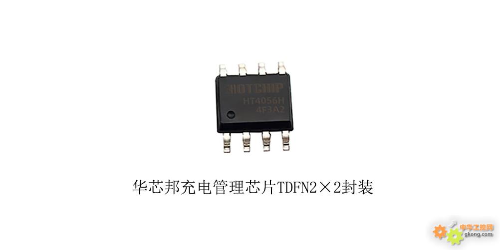

一、HT4056H充电管理芯片概述
HT4056H是一款完整的单节锂离子电池充电器,具有恒流/恒压线性控制功能。它采用先进的内部PMOSFET架构,并集成了防倒充电路,使得外部元件需求大幅减少。这款芯片不仅适用于便携式应用,还能很好地适配USB电源和适配器电源工作场景。
二、TDFN2×2封装的优势
1、小巧体积:TDFN2×2封装的HT4056H芯片尺寸仅为2.0mm×2.0mm×0.8mm,如此小巧的身形使其能够轻松融入各种空间受限的设备中。无论是TWS耳机充电仓、智能手环还是其他小型手持设备,都能在不牺牲性能的前提下,实现更紧凑的设计。
2、高效散热:尽管体积小巧,但该封装设计充分考虑了散热问题。通过优化引脚布局和内部结构,确保了芯片在高负载工作时也能保持良好的温度控制,从而提高了系统的稳定性和可靠性。
3、易于集成:TDFN2×2封装的引脚间距合理,便于与其他元器件进行焊接和布线。这不仅降低了PCB设计的复杂度,还提高了生产效率,缩短了产品上市周期。
三、核心特性解析
1、高压输入与过压保护:HT4056H支持最高40V的输入电压,并具备6.0V的过压保护功能。这意味着即使在供电不稳定的情况下,也能有效防止芯片受损,保障设备的安全运行。
2、精准充电控制:充满电压固定于4.2V,且精度达到±1%。充电电流可通过PROG脚外置电阻灵活调节,最高可达1.0A。此外,还具备涓流/恒流/恒压三段式充电模式,以及自动再充电功能,确保电池始终处于最佳状态。
3、多重安全保护:除了过压保护外,HT4056H还内置了欠压闭锁、电池反接保护、温度监控等多项安全机制。这些功能共同构成了一个全面的安全防护网,让用户在使用过程中更加放心。
四、应用场景展示
得益于其出色的性能和紧凑的设计,HT4056H TDFN2×2封装芯片广泛应用于多个领域。例如,在移动电话、PDAs、MP3播放器等消费电子产品中,它可以提供稳定可靠的充电解决方案;在USB数据卡、蓝牙耳机充电盒等产品中,也能发挥重要作用。总之,只要是需要高效、安全充电管理的场合,都能看到它的身影。
