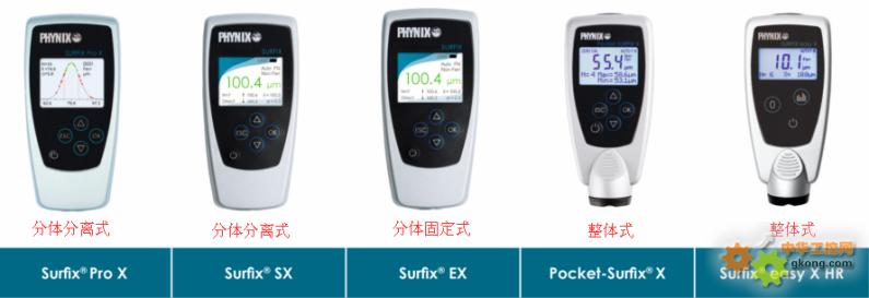

PHYNIX涂层测厚仪产品线以“模块化主机平台+专业化探头生态”为核心设计理念,分为四大系列:
系列一:Surfix® Easy系列——入门级·经济可靠
**定位**:极简操作,适合任务明确的日常检测,性价比之选。
型号
原理
探头方式
量程
适用场景
Easy I-F
磁感应
集成式
0-3000μm
钢铁基材快检
Easy I-FN
双用
集成式
0-3000μm
混合基材快检
Easy E-F
磁感应
外置固定
0-3000μm
难触及位置
Easy E-FN
双用
外置固定
0-3000μm
难触及位置
**家族DNA**:开机即测,无复杂统计功能,德国制造入门门槛。
系列二:Surfix® EX系列——基础级·任务明确
**定位**:固定探头,基础统计功能,适合标准化产线检测。
型号
原理
量程
内存
核心特点
EX-F
磁感应
0-1500μm
1000个
仅测钢铁基材
EX-N
电涡流
0-1500μm
1000个
仅测非铁金属
EX-FN
双用
0-1500μm
2000个
自动识别基材
**家族DNA**:固定探头,操作简单,增加统计功能,性价比之选。
系列三:Surfix® SX系列——智能级·战略核心
**定位**:品牌战略核心,可连接所有PHYNIX探头,一机应对无限场景。
型号
原理
量程
内存
核心优势
Surfix SX-F1.5
磁感应
0-1500μm
1000个
专精钢铁基材
Surfix SX-N1.5
电涡流
0-1500μm
1000个
专精非铁金属,PCB三防漆首选
Surfix SX-FN1.5
双用
0-1500μm
2000个
旗舰通用型
**家族DNA**:
- ? 分体式可拔插探头设计——主机通用,探头可换
- ? 高分辨率彩色图形显示屏
- ? USB 2.0 + PHYNIX.connect数据传输
- ? 2000个测量值存储
- ? 包含中文在内的多国语言界面
- ? 自动识别基材(FN型)
系列四:Surfix® Pro X系列——旗舰级·数据驱动
**定位**:顶级配置,海量存储,适合实验室、航空航天、研发等高要求场景。
型号
原理
内存
接口
核心优势
Surfix Pro X-F
磁感应
100,000个
蓝牙+USB
极致数据管理
Surfix Pro X-N
电涡流
100,000个
蓝牙+USB
高端非铁应用
Surfix Pro X-FN
双用
100,000个
蓝牙+USB
旗舰全能
**家族DNA**:
- ? **100,000个测量值存储**——行业顶级容量
- ? 蓝牙4.0 + USB双模传输
- ? 高级统计功能(CPK、SPC、趋势图)
- ? 1,000次独立校准存储
- ? 每秒3次连续测量,扫描模式

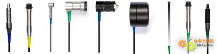

  • 探头生态系统全系列
PHYNIX的探头不是配件,而是解决方案的核心。以下为全系列探头技术参数:
5.1 标准探头系列
探头型号
原理
测量范围
精度(箔校准)
适用场景
F1.5
磁感应
0-1500μm
±(1μm+1%读数)
钢铁基材通用
N1.5
电涡流
0-1500μm
±(1μm+1%读数)
非铁金属通用
FN1.5
双用
0-1500μm
±(1μm+1%读数)
通用型,自动识别
5.2 高精度探头系列
探头型号
原理
测量范围
精度
适用场景
FN0.2
双用
0-200μm
±(0.7μm+1%读数)
薄涂层高精度测量
F0.2
磁感应
0-200μm
±(0.7μm+1%读数)
钢铁基材薄涂层
N0.5A
电涡流
0-500μm
±(0.7μm+1%读数)
高精度小范围测量,探头端直径**6mm**
5.3 特殊应用探头系列
探头型号
类型
测量范围
精度
核心应用场景
FN1.5/90°
直角探头
0-1500μm
±(1μm+1%读数)
深孔、内壁、折弯边缘
FN1.5R
微型直角探头
0-1500μm
±(1μm+1%读数)
微小螺丝、精密电子元件
N1.5
(9mm帽)
小直径探头
0-1500μm
±(1μm+1%读数)
PCB焊盘、狭窄区域
FN3.5
大量程探头
F:0-3500μm / N:0-3000μm
参见规格书
重防腐涂层、橡胶衬里
F10
超大量程探头
0-10mm
参见规格书
极厚涂层、管道内衬
5.4 高温测量解决方案
配件名称
适用温度范围
适用探头
典型场景
热测量脚(标准)
–15℃ 至 150℃
FN1.5/F1.5/N1.5
(测量范围≤1000μm)
烘烤后涂层、热喷涂
高温脚
–15℃ 至 300℃
FN1.5/F1.5(测量范围≤1000μm)
高温工艺线检测
