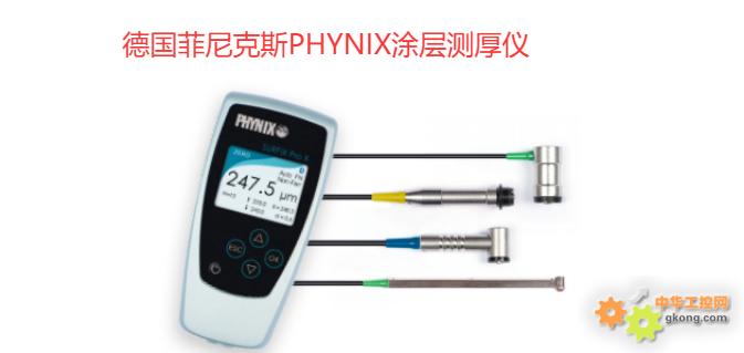

1.2 PHYNIX在汽车行业的应用优势
PHYNIX涂层测厚仪在汽车行业具备以下核心优势:
优势
说明
FN自动识别
车身同时存在钢铁和铝合金部件,无需手动切换探头
碳化钨耐磨探头
适合高频次、大批量的产线检测,使用寿命极长
高精度薄涂层测量
电泳漆、面漆等薄涂层精度可达±(0.7μm+1%)
数据存储与追溯
2000-100000组数据存储,USB导出至Excel满足IATF要求
多语言界面
包含中文,操作培训成本低

2.2 PHYNIX解决方案
**推荐配置**:Surfix SX-FN1.5 或 Surfix Pro X-FN1.5
配置项
推荐型号
理由
主机
Surfix SX-FN1.5 / Pro X-FN1.5
FN自动识别,铁铝通吃
探头
FN1.5(标准探头)
0-1500μm量程覆盖所有涂层
数据管理
USB导出至Excel / 蓝牙传输(Pro X)
满足IATF数据追溯要求
| 配置项 | 推荐型号 | 理由 |

4.2 PHYNIX解决方案
**推荐配置**:Surfix SX-FN1.5 + FN1.5/90°直角探头
配置项
推荐型号
理由
主机
Surfix SX
可连接直角探头,FN自动识别
探头
FN1.5/90°直角探头
解决深腔、加强筋等盲区测量
特殊需求
0-1500μm(标准)/ 可选FN3.5(0-3500μm
覆盖防腐涂层厚度范围
FN1.5/90°直角探头采用90°直角设计,探头长度170mm,直径仅8mm,可轻松伸入电池托盘的加强筋间隙和深腔区域。

六、相关产品规格速查
Surfix SX-FN1.5 核心参数
参数
规格
测量原理
磁感应+电涡流(双用自动识别)
测量范围
0-1500μm
精度
±(1μm+1%读数
分辨率
0.1μm或<读数的0.2%
探头
FN1.5(可拔插更换)
数据存储
2000个测量值
数据传输
USB 2.0 + PHYNIX.connect软件
校准模
工作校准、零校准、单箔校准、零偏移
统计功能
测量值、平均值、标准偏差、最小值、最大
防护等级
IP52
工作温度
0-50℃
符合标准
DIN, ISO, ASTM, BS
FN1.5/90°直角探头参数
参数
规格
测量原理
磁感应+电涡流(双用)
测量范围
0-1500μm
精度
±(1μm+1%读数)
外形尺寸
Ø8mm × 170mm
角度
90°直角
适用场景
深孔、内壁、折弯边缘、加强筋间隙
