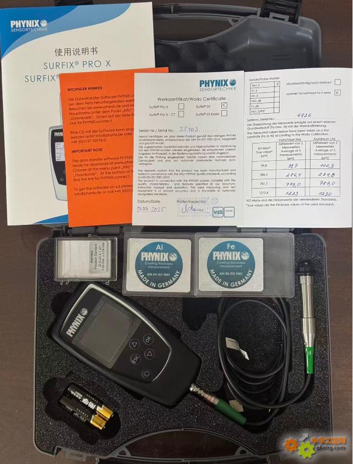

  • 开箱清单
标准配置包含:
物品
数量
说明
Surfix® SX/Pro X 主机
1台
带显示屏
标准探头(FN/F/N型)
1个
已连接或随附
校准箔/标准片
1套
用于零校准和箔校准
零校准板(铁/铝)
各1个 (FN,F或N除外)
铁基板和铝基板
2节AA电池
2节
已预装或需自备
皮套
1个
防滴水
操作说明书
1本
含中文
USB数据线
1条
用于数据传输
