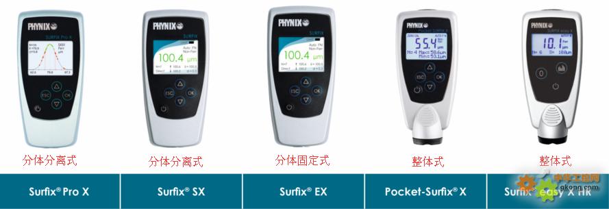

  • 主机平台全系列对比(四大系列)
PHYNIX涂层测厚仪产品线以“模块化主机平台+专业化探头生态”为核心设计理念,分为四大系列,定位各有不同:
对比维度
Easy系列
EX系列
SX系列
Pro X系列
产品定位
入门级·
经济可靠
基础级·
任务明确
智能级·
战略核心
旗舰级·
数据驱动
探头连接方式
集成式
外置固定
固定探头,
不可更换
可拔插更换.
支持所有PHYNIX探头
可拔插更换.
支持所有PHYNIX探头
测量范围
0-3000μm(固定)
0-1500μm
(固定)
取决于所选探头(0-200μm 至 0-10mm)
测量精度
±(3μm+5%读数)
±(1μm+1%读数)
±(1μm+1%读数)
±(1μm+1%读数)
数据存储
无
2000个测量值
1000-2000个测量值
100,000个测量值
数据传输
无
 USB 2.0
USB 2.0
蓝牙4.0 + USB
统计功能
无
|基础统计
完整统计
*高级统计(CPK/SPC/趋势图)
连续测量模式
无
无
有(扫描模式)
有(扫描模式)
显示屏
LCD
高分辨率彩屏
高分辨率彩屏
高分辨率彩屏
防护等级
IP52
IP52
IP52
IP52
适用场景
现场快速抽检
标准化产线检测
多任务、多探头通用
验室、研发、适航追溯
一句话总结选主机:
您的需求
首选系列
预算紧凑,任务固定,开机即测
Easy系列
单一产线,需要统计功能,追求性价比
EX系列
需要测量多种基材/多种涂层,未来可能扩展任务
SX系列 ★推荐
海量数据,高级统计,蓝牙传输,适航追溯
Pro X系列

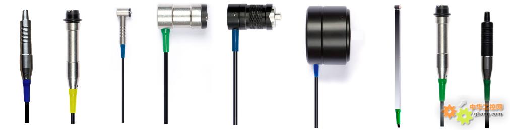

二、探头生态系统全系列对比
PHYNIX的探头不是配件,而是解决方案的核心。所有标准探头均配备**碳化钨硬质合金耐磨测芯**,确保超长使用寿命。
2.1 标准探头系列(日常测量首选)
探头型号
测量原理
测量范围
精度(箔校准)
分辨率
适用场景
F1.5
磁感应
0-1500μm
±(1μm+1%读数
0.1μm
钢铁基材通用
N1.5
电涡流
0-1500μm
±(1μm+1%读数
0.1μm
非铁金属通用
FN1.5
双用自动识别
0-1500μm
±(1μm+1%读数
0.1μm
通用型,铁/铝自动切换
2.2 高精度探头系列(薄涂层专用)
探头型号
测量原理
测量范围
精度
探头特点
适用场景
FN0.2
双用
0-200μm
±(0.7μm+1%读数)
标准尺寸
薄涂层高精度测量
F0.2
磁感应
0-200μm
±(0.7μm+1%读数)
标准尺寸
钢铁基材薄涂层
N0.5A
电涡流
0-500μm
±(0.7μm+1%读数)
探头端直径6mm
微小工件、精密电子
?? **高精度探头的价值**:以测量20μm薄涂层为例,F10探头(测量范围10mm)的测量误差可能达到±25%,而FN0.2探头的误差仅为±3.5%。**选择匹配量程的探头,精度可提升7倍以上。**
2.3 特殊应用探头系列(“难测”场景专用)
探头型号
类型
测量范围
精度
外形特点
核心应用场景
FN1.5/90°
微型直角探头
0-1500μm
±(1μm+1%读数)
Ø8mm×170mm
管道内壁、深孔、折弯边缘
FN1.5R
直角探头
0-1500μm
±(1μm+1%读数)
14×24×24mm
微小螺丝、精密电子元件、凹槽
N1.5(配9mm帽)
小直径探头
0-1500μm
±(1μm+1%读数)
Ø9mm×83mm
PCB焊盘、狭窄区域、高密度元件
FN3.5
大量程探头
F:0-3500μm / N:0-3000μm
±(2μm+1%读数)
Ø25×47mm
重防腐涂层、厚浆型涂层
F10
超大量程探头
0-10mm
±(3μm+1%读数)
Ø25×47mm
极厚涂层、橡胶衬里、复合材料
2.4 高温测量解决方案
配件名称
适用温度范围
适用探头
典型场景
热测量脚(标准)
–15℃ 至 150℃
FN1.5/F1.5/N1.5
烘烤后涂层、热喷涂
高温脚
15℃ 至 300℃
FN1.5/F1.5(≤1000μm)
高温工艺线检测
