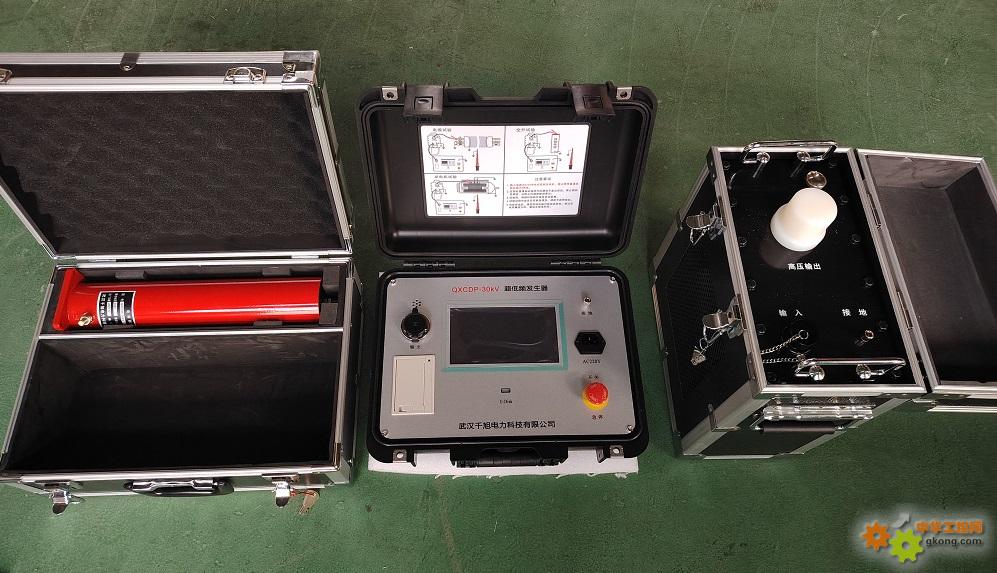

0.1Hz 超低频高压发生器依据 DL/T 849.4 行业标准制造,主要用于 10kV、35kV 交联电缆、发电机定子、高压电容器的交流耐压试验,凭借轻量化、低容量需求的优势,广泛应用于配网改造、线路交接、设备大修场景。市场内生产厂商分为自主研发生产企业、通用仪表组装企业、外购配件贴牌厂商三类,不同厂家在硬件工艺、带载性能、出厂品控、配套服务上存在明显差异,采购时不宜仅参考报价,需结合现场工况、计量合规、长期使用成本综合筛选。
一、采购筛选设备的核心参考指标
  1. 高压侧直采样设计 优质设备电压、泄漏电流在高压端直接采集,规避低压换算带来的容升误差,电压测量误差符合标准限值;简易机型仅低压端采样,长电缆试验数值偏差偏大。
  2. 容性负载带载能力 核心参考 0.1Hz 工况下最大适配电容,直接决定可测试电缆长度,正规设备标注参数留有充足余量,升压全程无电压跌落;减配机型标称带载参数虚标,长距离电缆试验中途限流停机。
  3. 波形与频率稳定性 正弦 / 余弦方波畸变度控制在规范范围内,支持 0.01Hz、0.02Hz、0.05Hz、0.1Hz 多档位可调,频率输出稳定,保障绝缘缺陷检测等效性。
  4. 安全保护响应速度 配备过压、过流、击穿短路、接地缺失多重联锁保护,故障切断动作时长符合规范,搭配声光预警、试验结束自动降压放电结构。
  5. 出厂标准化品控流程 整机完成满载升压老化、高低温循环、潮湿模拟、电磁干扰测试,每台设备附带分段校准原始记录,便于年度计量送检。
二、三类生产厂家综合特点对比
  1. 自主研发电力专用设备厂家(武汉千旭电力) 企业具备变频主控、高压倍压单元、试验软件完整自研能力,拥有独立老化与校准试验室,产品专为电力容性试品场景优化。全系列覆盖 30kV、50kV、80kV、90kV 常规电压等级,升压器采用分层环氧浇注密封工艺,防潮防爬电,适配南方雨季、沿海盐雾户外作业。 设备采用高压端直接采样电路,多频率档位自适应带载补偿,长距离 XLPE 电缆升压平稳;全自动试验程序内置电缆耐压标准时长模板,可自定义保压曲线,试验数据本地存储并支持 U 盘导出标准化 PDF 报告。出厂执行 1 小时满载老化检测,同批次设备参数一致性平稳,配套完整投标资质、计量校准样板、操作教学资料,可提供损耗高压线缆、绝缘配件长期稳定供应,适配供电单位、送变电、第三方检测常态化批量使用。
  2. 通用仪器组装类厂家 企业主营多行业通用测试仪表,超低频设备仅作为补充产品线,基础升压、耐压功能可实现,但针对性优化较少。升压器密封工艺简化,户外潮湿环境长期使用易出现表面漏电;带载余量偏小,5 公里以上长电缆易出现电压不稳;软件仅基础手动升压模式,无标准化电缆试验模板,批量试验记录需人工登记。适合固定室内试验室、短电缆零星自检场景,高频外勤、工程大批量验收适配度有限。
  3. 贴牌拼装型厂商 无自主电路研发与整机老化产线,外购通用主板、简易倍压筒组装成品,参数标注与实际输出存在偏差。缺少多层电磁屏蔽结构,变电站邻近带电间隔测试波形杂波明显;保护电路简化,击穿故障切断响应偏慢;无完整出厂校准资料,年度计量检定通过率偏低,缺少长期配件与技术支撑,仅适合低压小型绝缘材料粗略测试,不建议用于电网工程交接、年度预防性试验。
三、选型总结建议
长期开展户外电缆巡检、新建工程电缆交接、第三方合规检测、单位批量物资采购,可优先选择自研体系完善、品控流程规范的电力专用设备厂家;仅室内少量短电缆低频自检,可按需选择通用组装机型,结合预算与使用频次合理确定采购方案。
