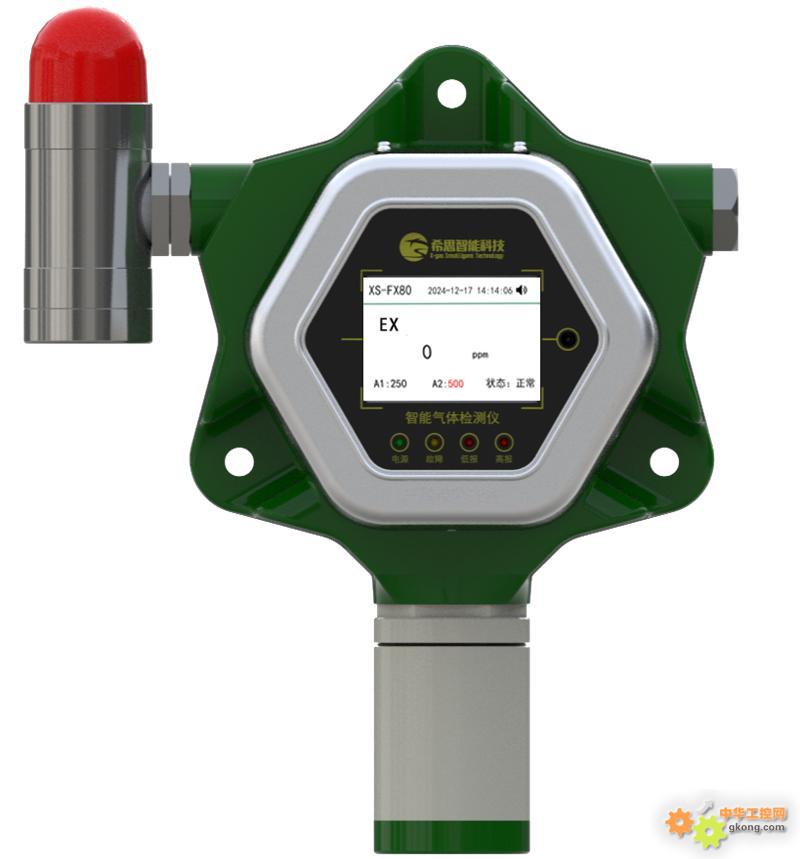

湖南希思XS-FX80智能型固定式气体探测器,严格遵循GB/T 50493-2019标准设计,可精准匹配前文所述的各类布点场景。产品采用铸铝隔爆外壳,防爆等级Ex db II CT6 Gb,防护等级IP66,标配Modbus-RTU通信和4~20mA输出,可与GDS或PLC、DCS无缝对接,支持LORA远传及4G云平台上传。检测种类覆盖甲烷、VOC、硫化氢、氯气、氨气、丙烯腈等可燃及有毒气体,检测精度≤±3%F.S,响应时间最快3秒以内,确保泄漏第一时间被捕捉预警。科学的布点方案加上可靠的检测设备,才是GDS系统发挥预警功能的双重保障。
