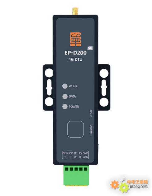

DTU全称Data Transfer Unit,干的事很专一——把工业设备串口(RS232/RS485/TTL)发出的数据,翻译成网络能听懂的TCP/UDP/MQTT报文,再通过4G发出去。
它不管有几台设备要上网,不提供Wi-Fi,不做防火墙策略,就专注一件事:让串口数据上云。
市面上典型的 4G CAT1 DTU 具备 Modbus 轮询采集、Modbus 转 JSON 上报、离线缓存等实用特性,机身小巧,支持导轨安装、即插即用。例如EP-D200,整机尺寸 74.6×22.6×18.1mm。

参数
EP-D200(DTU)
HY-R342(路由器)
网络制式
4G CAT1
4G-CAT4/4G-全球通
串口
RS232/RS485/TTL
RS232/RS485透传
网口
无
双网口10/100Mbps
Wi-Fi
不支持
2.4G AP/STA/AP+STA
冗余链路
4G单链
4G/WAN/Wi-Fi三网切换
看门狗
软硬件双重
软硬件双重
供电
9~36V DC
9~36V DC
尺寸
74.6×22.6×18.1mm
90.5*88*23mm
