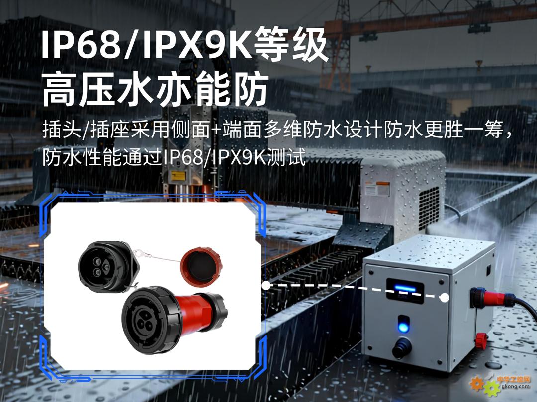

  • YM系列工业防水连接器:M12 D/X-coding,支持千兆以太网,IP68+IPX9K双重防护,适合户外摄像头、AP等数据连接。认证:CQC、CE、UL、TUV。荣誉:红点奖、深圳企业创新纪录奖。
  • DH系列防水连接器:同样支持高速数据传输,IP68+IPX9K,获IDEA奖,认证:CQC、CE、TUV。
