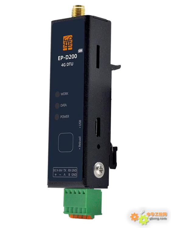

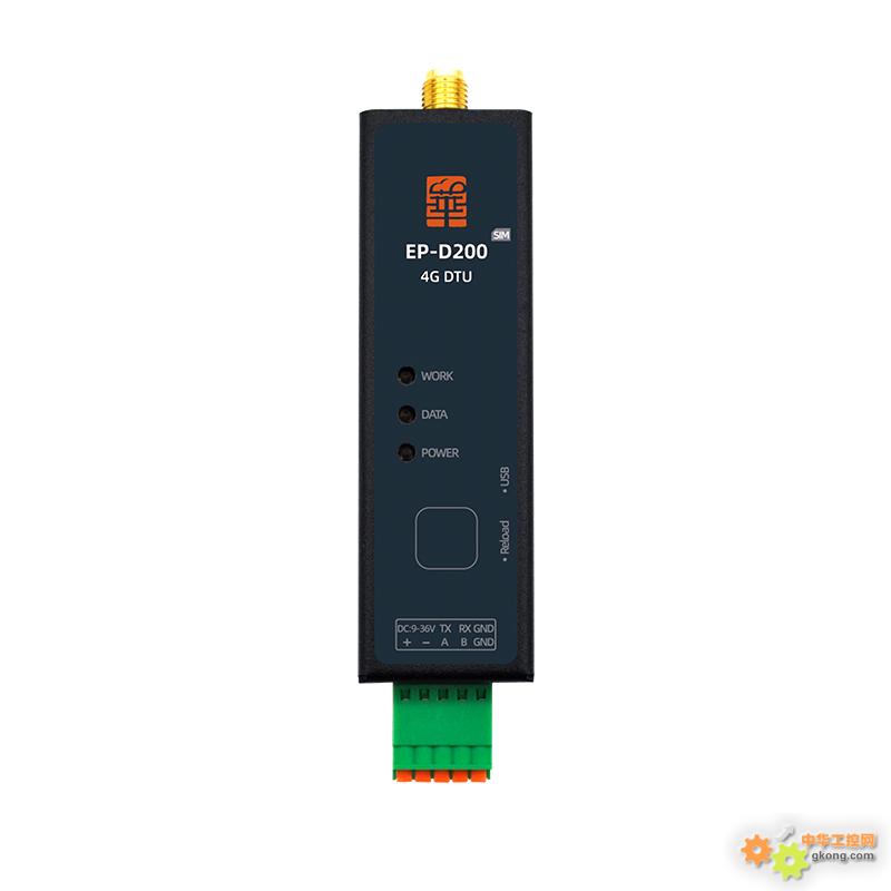

以华允物联EP-D200为例,这款工业级4G DTU体积小巧,支持RS232/RS485/TTL等多种串口接入。
D200可将现场传感器、PLC、仪表等设备的数据通过4G网络实时上传至云端,广泛应用于环境监测、智能农业、远程抄表、工业自动化等需要无线远程通信的场景。

华允物联EP-D200就是典型的DTU应用代表,其超小体积设计支持导轨/挂耳安装,工业级钣金外壳适应恶劣环境,是远程无线数据传输的理想选择。
