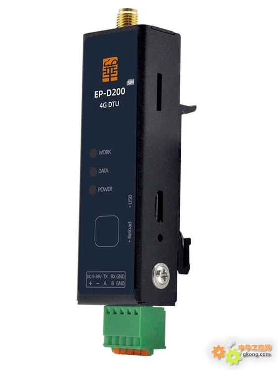

四、工程落地示例:华允物联 4G DTU EP-D200
EP?D200 是一款工业级 4G Cat1 DTU 终端,支持 RS232/RS485/TTL 串口,宽电压 9?36V 供电,自带软硬件看门狗,适配导轨安装,广泛用于环保监测、智慧农业、工业 PLC 数据采集、远程抄表等项目。该设备默认运行 TCP?Client 客户端模式,DTU 侧无需申请固定公网 IP,使用普通物联网卡分配的运营商动态 NAT 内网 IP,即可完成业务数据上传,完全印证前文 “DTU 上传不依赖自身公网 IP” 的工程逻辑。

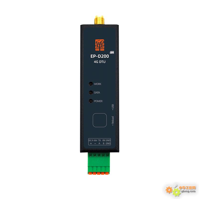

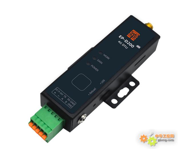

五、 EP-D200 典型免公网IP组网方案:
现场接线:流量计/PLC → RS485/232接口 → 华允 EP-D200。
网络接入:SIM卡槽插入普通物联卡(获取动态IP,无需固定IP)。
工作模式:设为 MQTT Client? 或 TCP Client。
中心地址:填写用户名、密码 订阅和发布主题/云平台域名或服务器公网 IP 及端口。
功能启用:勾选注册包(IMEI)、设置心跳包(如60秒)、开启断线自动重连(如10秒)及离线缓存功能。
产品亮点:EP-D200具备9-36V宽压输入、软硬件双看门狗、支持Python及阿里云MQTT等主流平台对接例程。这些工业级特性才是保障项目“不掉线”的关键,远比纠结DTU的IP类型更为实际。
