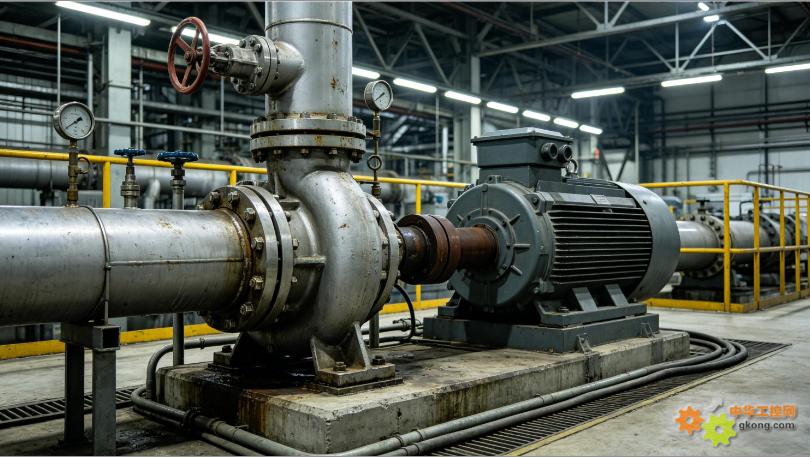

水泵站往往分布在城市地下空间、郊野或偏远农田,现场无宽带网络覆盖、供电不稳定、环境温差大,这给远程监控带来天然难题。
当泵站已有PLC或变频器等控制设备、仅需解决数据传输问题时,就需要用到4G DTU来完成整体水泵远程方案的搭建。

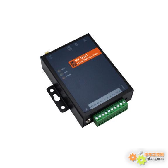

4G DTU(Data Transfer Unit,数据传输单元)是实现水泵远程监控的核心通信设备。
它的工作原理可以概括为“透传”——将现场设备的数据原封不动地通过4G网络传输到云端,自身不对数据内容做任何解析或修改。
这种“透明传输”的特性,使得现场设备(如PLC、传感器)的专用协议数据能被完整、准确地送达远端的监控平台。
水泵远程监控系统的核心目标,是将传统水泵站/泵房升级为可远程监控、自动运行、智能预警的无人/少人值守系统,解决传统水泵管理依赖人工、运维成本高、故障响应慢等痛点。

2、 DTU安装与配置
插入SIM卡:将工业物联网SIM卡插入4G DTU。
连接天线:安装4G天线,确保信号强度。
参数配置:通过调试工具配置串口通信参数(波特率、校验位等)和云平台服务器地址、端口号。
选择工作模式:根据需求选择透传模式或云平台Modbus模式。

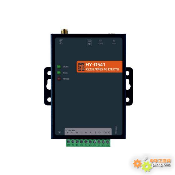

选对4G DTU是整个水泵远程控制项目成败的关键。选择4G DTU时需重点关注:
通信制式:优先选择4G全网通(CAT1/CAT4)产品,确保运营商兼容性。
接口类型:确保具备RS485和RS232双接口,适配不同现场设备。
供电范围:宽电压(9~36V)设计可适应不同现场电源条件。
可靠性设计:硬件看门狗、断网自动重连、数据缓存等机制保障长期稳定运行。
平台兼容性:优先选择支持主流云平台快速对接的产品,降低集成门槛。
华允物联的HY-D341边缘计算采集型DTU和HY-D541全网通工业级DTU均具备上述特性,已广泛应用于水泵远程监控场景。
