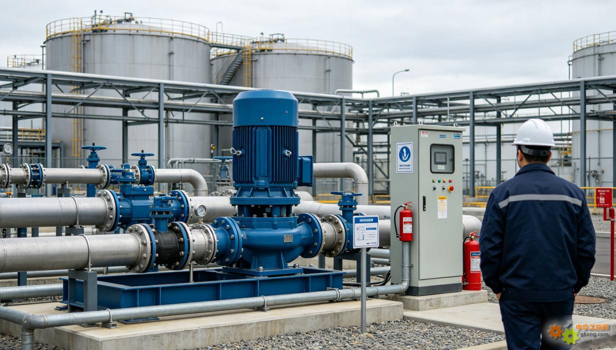

在现场端,DTU通过RS485或RS232接口与水泵控制柜内的PLC、变频器以及各类传感器对接,实时采集压力、流量、液位、电流电压等运行数据。
随后DTU将这些原始数据打包,借助内置的4G蜂窝网络(支持CAT1/CAT4制式)以透明传输的方式上传至云平台。
所谓“透传”,即DTU不对数据做任何解析或修改,只是充当一个物理层的数据管道,确保现场设备的原始协议数据被完整、准确地送达云端。
云平台收到数据后完成协议解析、存储与可视化展示,运维人员即可通过电脑或手机远程查看水泵状态。
反向控制同理,平台下发的启停或参数调节指令经4G网络送达DTU,DTU再通过串口转发给现场控制器执行,由此形成“采集-传输-控制”的完整数据闭环。
