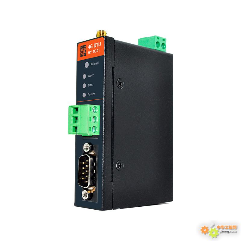

1、单栋或几栋分散大棚:可选用华允物联HY-D341,支持RS232/RS485双接口,宽电压供电,适配12V/24V太阳能供电,无需额外电源模块,具备硬件看门狗和双重异常防护,还有边缘计算采集功能,支持断电恢复,适合长期免维护运行。
如果大棚处于完全无外接市电的偏远区域,可配套10W以上的太阳能板+20Ah锂电池的供电套装,完全适配设备7*24小时不间断运行,不会出现阴雨天供电不足停机的问题。
基础款HY-D341内置20KB本地缓存可存储50条环境数据,覆盖断网4小时内的续传需求。

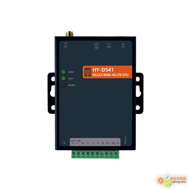

2、点位分散的连片大棚:可选用华允物联HY-D541,扩展IO接口与定位功能,支持标准Modbus协议,可实现环境数据采集、设备状态采集,无需额外模块,减少布线复杂度。
部署时,将传感器通过屏蔽双绞线串联接入DTU的RS485端口,通过内置配置工具设置服务器地址和串口参数,即可上线。
所有型号均支持远程固件升级,无需现场操作,实现设备迭代。

断网不丢:HY-D341内置50条离线缓存,HY-D541最高支持数万条数据存储,网络恢复后自动补传。停电时DTU与传感器同步断电,数据采集中断,恢复供电后自动重新采集上云。如果长期部署在无市电的偏远棚区,可配套太阳能供电套装保障持续运行。

通过HY-D541预留IO输出继电器信号驱动交流接触器控制启停,也可在云平台设置阈值自动联动;一个节点需控制3路以上设备时,可扩展Modbus继电器模块。
