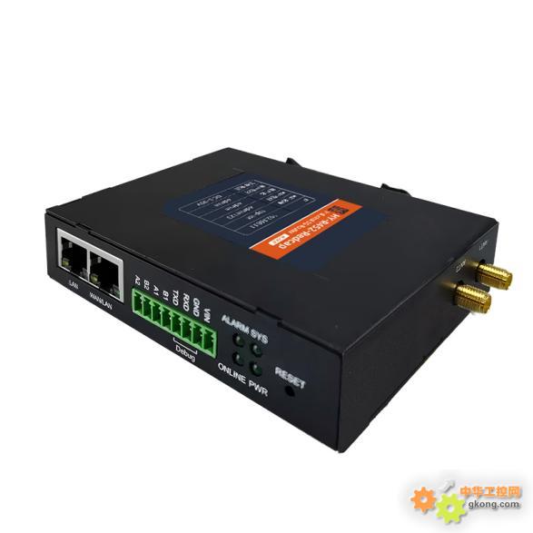

1、选4G路由器
如果只把 PLC、仪表、传感器的数据传上云,单点数据量小、以文本和小包为主,Cat.1 / Cat.4 的 4G 路由器完全够用,硬件成本和流量资费都更友好。
像华允物联 HY-R342 这类 4G Cat.4 全网通路由器就很合适。它自带串口(RS485/232)转4G的DTU功能,支持 TCP、UDP、MQTT 透传,运行稳定,可广泛应用于各类工业现场。

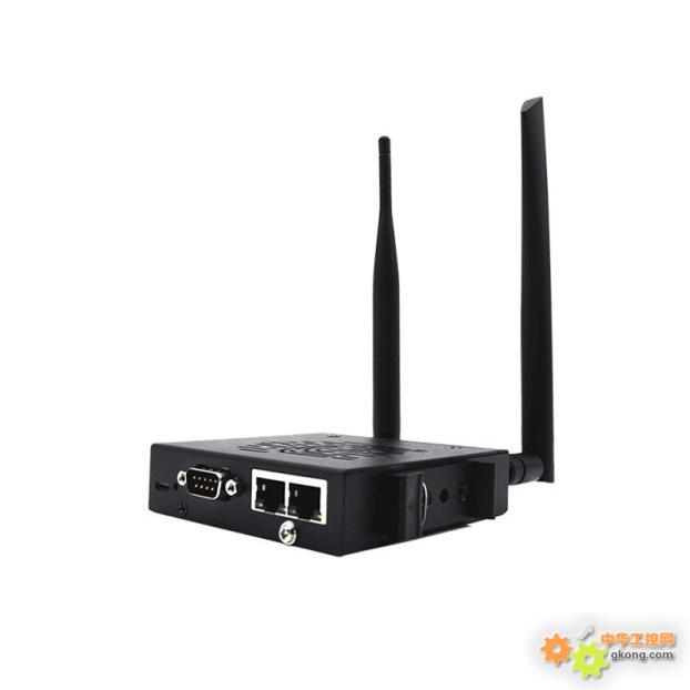

1、链路冗余是第一道保险
优先选支持"4G/5G + 有线 WAN + Wi-Fi"多链路自动切换的机型,主链路断了能秒级切到备份链路。
华允物联 HY-R342 支持 4G/WAN/Wi-Fi 三网自动切换,主用链路异常时自动接管,业务侧几乎无感。

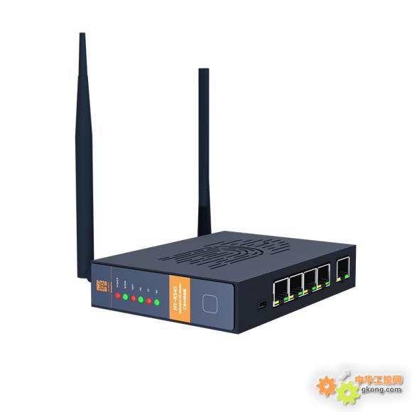

2、双 SIM 是第二道保险
优先选择双SIM卡的机型。
运营商基站检修、局部网络拥塞,是工业现场设备现场最常见的掉线原因。双卡机型能够在主卡信号低于预设阈值的时候自动切到副卡。
华允物联 HY-R545 是典型的双卡方案,双 SIM 插槽配合信号强度判据切换,适合偏远泵站、无人值守配电房这类单运营商覆盖薄弱的区域。

  1. 看网口
数量和速率都要看。
先数清现场有多少台 IP 设备,再预留 1~2 个口。要传多路视频或接工业相机的,务必选千兆网口。
华允物联 HY-R545 提供 1WAN+4LAN 共五个网口,可以把 PLC、HMI、摄像头分到不同网段;对带宽要求更高的场景,HY-R655 这类千兆 5G 网关更合适。

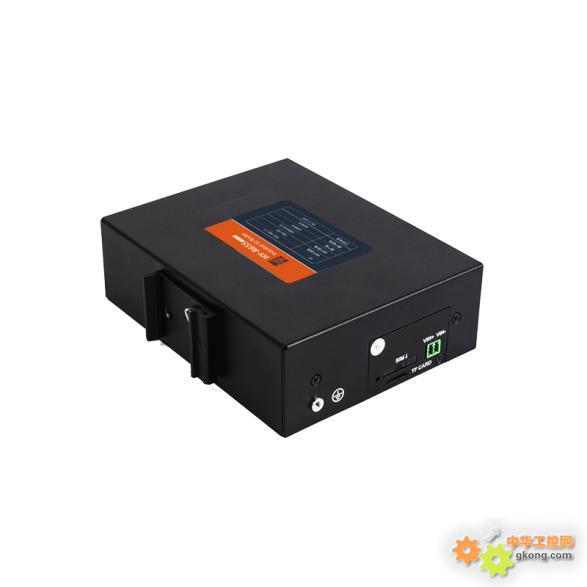

3、连得上,说的是云平台对接
设备能否"上电即上云",直接影响部署工期。需确认两点:是否支持主流公有云平台,厂商是否提供自有管理平台,支持远程配置、批量升级、告警和流量监控。
以华允物联 5G 机型(HY-R452、HY-R655)为例,全系支持 OpenVPN、IPSec、PPTP、L2TP 等 VPN 协议,并可接入华允云,实现设备接入、数据采集、告警联动及小程序端监控,覆盖从网络接入到远程运维的全链路需求。
