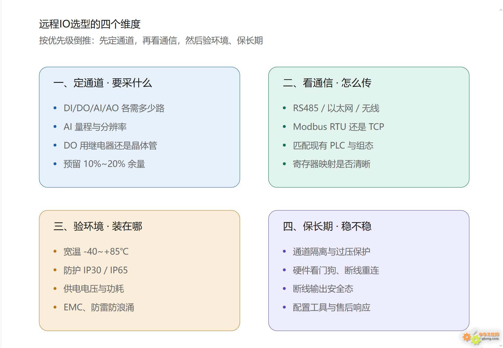

六、如何选择合适的远程IO模块?
选远程IO模块,没有"最好",只有"最合适"。从应用场景倒推配置,是更稳妥的思路。
1、按点数选通道
先盘点现场需要多少DI/DO/AI/AO,再选对应通道数的机型,留出10%-20%的扩展余量。点数估少了要加柜,估多了浪费成本。
比如你的现场需要3个DI口,3个DO口,你就可以选择HY-IO4400S这种有4个DI口,4个DO口的IO,为后面点数拓展留有余量。
2、按距离选通信
厂区内网集中采集,RS485总线或以太网即可;广域分散场景,则选4G无线远程IO,并关注其信号接收灵敏度与在线率指标。
比如你想在厂区内部做采集,你就可以尝试使用华允物联的HY-IO2220S这类串口IO;如果你想远程采集设备状态,就可以使用HY-IO4440C这类网络IO。
3、按环境选防护
户外、潮湿、粉尘场景优先IP65及以上高防护一体式机型;柜内安装则可选拆卸式端子、导轨式模块,便于维护。
4、服务能力是长期保障
远程IO一旦上线往往7×24小时不间断运行,故障不容拖延。建议选择能提供快速技术响应、有自研生产能力、并有头部行业案例背书的厂家。像华允物联这类厂商,技术工程师占比高,从协议调试到现场疑难排查都能快速闭环——越是分散的远程采集项目,越能体现这种服务能力的价值。
