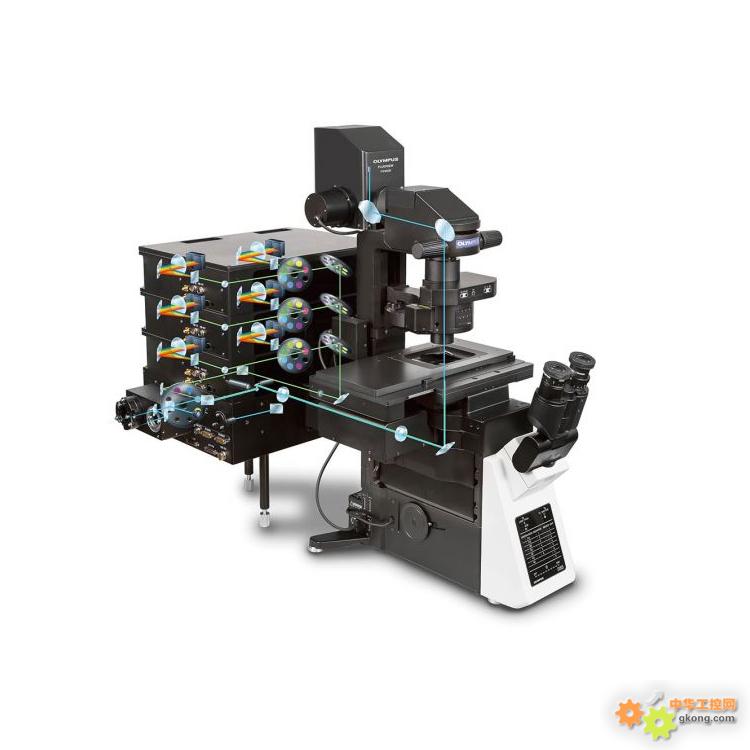

光谱透过率是 A Line 物镜另一项关键配置。FV4000 具备完整的光谱成像能力,支持 405nm 到 785nm 十条激光谱线,搭配 TruSpectral 最多六通道同步光谱采集,物镜的光谱透过性能直接决定各个通道信号强弱。A Line 物镜光学镜片经过特殊镀膜处理,在紫外到可见光区间保持高透过率,405nm 紫外激发的 DAPI 信号也可以高效通过,不会出现短波长荧光信号大幅衰减的情况。在和 SilVIR 探测器、VPH 光栅光谱分光组件搭配使用时,从紫外蓝光到远红光波段都可以稳定采集荧光信号,保障多通道成像各个通道信号均衡,避免某一个通道信号偏弱丢失细节。

A Line 物镜和 FV4000 整机的兼容性配置同样值得关注。整套光学系统从扫描振镜镀膜、光路、TruFocus Red Z 轴漂移补偿模块都完成适配,TruFocus Red 锁焦系统可以识别 A Line 物镜参数,在长时间延时成像过程中稳定锁定焦平面。当系统升级 FV?OSR 超分辨率模块时,A Line 物镜可以直接配合超分辨模块使用,实现最高 120nm 分辨率成像,进一步看清微小亚细胞结构。同时系统内置的激光功率监控器 LPM,会识别物镜参数,辅助校正不同物镜切换后的成像条件,保障不同物镜采集的数据具备对比性。
