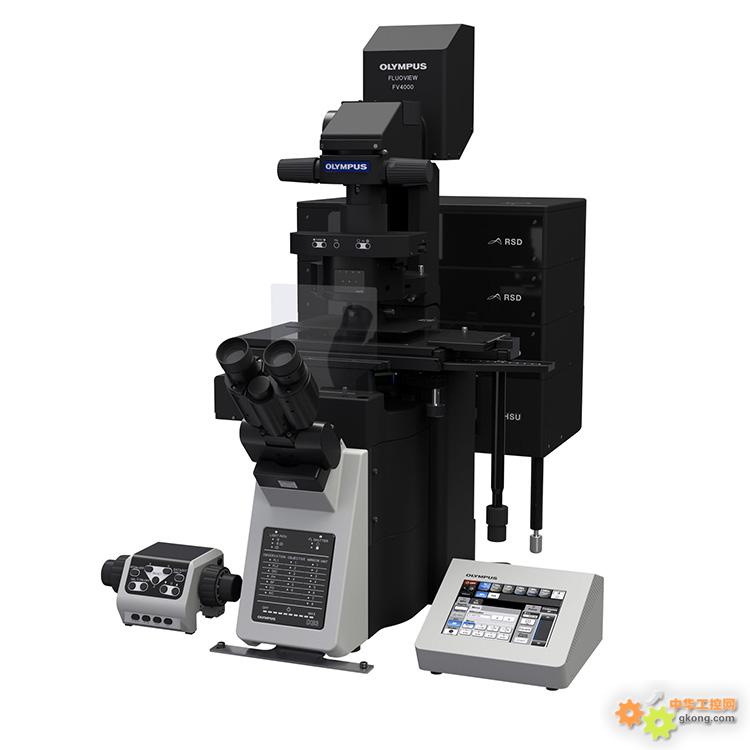

胚胎发育成像属于发育生物学领域极具挑战性的实验方向,无论是斑马鱼、果蝇,还是小鼠早期胚胎,样本本身对光照、温度、环境波动都高度敏感。借助激光共聚焦显微镜开展 4D 延时成像,我们可以直观捕捉细胞分裂、迁移、原肠运动、器官原基形成等动态过程,但很多科研人员会遇到胚胎发育停滞、荧光快速淬灭、长时间拍摄焦点跑偏、多色成像信号串色、深层结构模糊等一系列问题。Evident 原奥林巴斯 FV4000 激光扫描共聚焦显微镜,凭借 SilVIR 高灵敏度探测器、共振高速扫描、TruFocus Red 焦点补偿、硅油物镜等硬件,为胚胎活样本成像提供完整解决方案,但想要拿到稳定可靠的时序图像数据,仍要从样本制备、光损伤防控、硬件参数、环境控制、后期处理多个维度做好细节把控。
