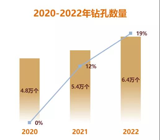

经机构预测,2022年钻井数量将达到6.4万个,这对于2020年遭受巨大打击的全球钻井市场来说,无疑迎来了走出低谷、实现全面复苏的曙光。
作为油气勘探开发的“龙头”,钻井规模的显著提升,预示着未来一段时间,石油行业工作量将保持快速增长。过往以柴油发动机为动力驱动的钻机市场保有量不低,而在“碳中和”的需求下,以更加环保、节能、低噪的电动机驱动的驱动方式正逐步的替代柴油机发动机作为动力驱动,并具有强大发展潜力。

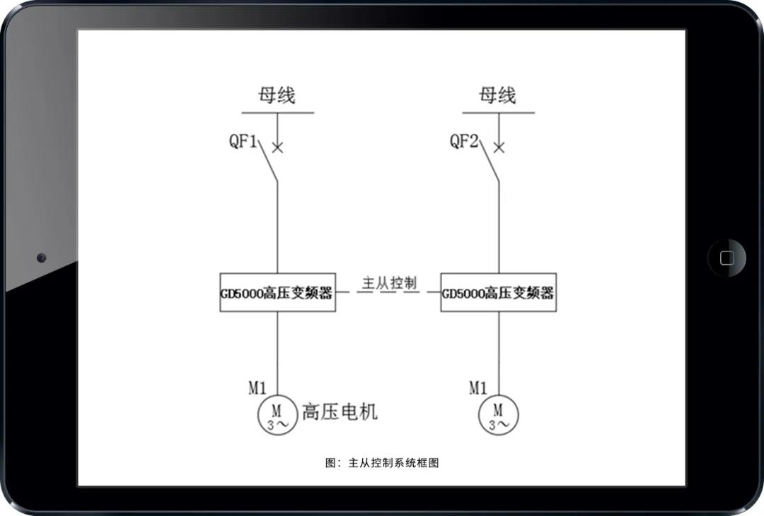

客户现场原有驱动方式为内燃机驱动,为钻机提供动力。现在客户更换为两台电机通过网电为钻机提供动力,实现由油驱动向电驱动的转换。
机组运行更稳定可靠
英威腾两台GD5000变频器通过主从通讯连到一起,主机跑速度模式,从机跑转矩模式,从而保证两台机组出力一样,两台机组动态响应更协调,使机组运行更稳定可靠。

  3. 主/从控制功能,实现了多电机同时驱动控制;
  4. 低谐波装置,远低于国标要求4%;
  5. 高功率因数,功率因数0.95以上,无需增加 补偿装置;
  6. 现场两台电机既能跑单机模式也能跑主从控制模式,互为冗余,更安全可靠;
