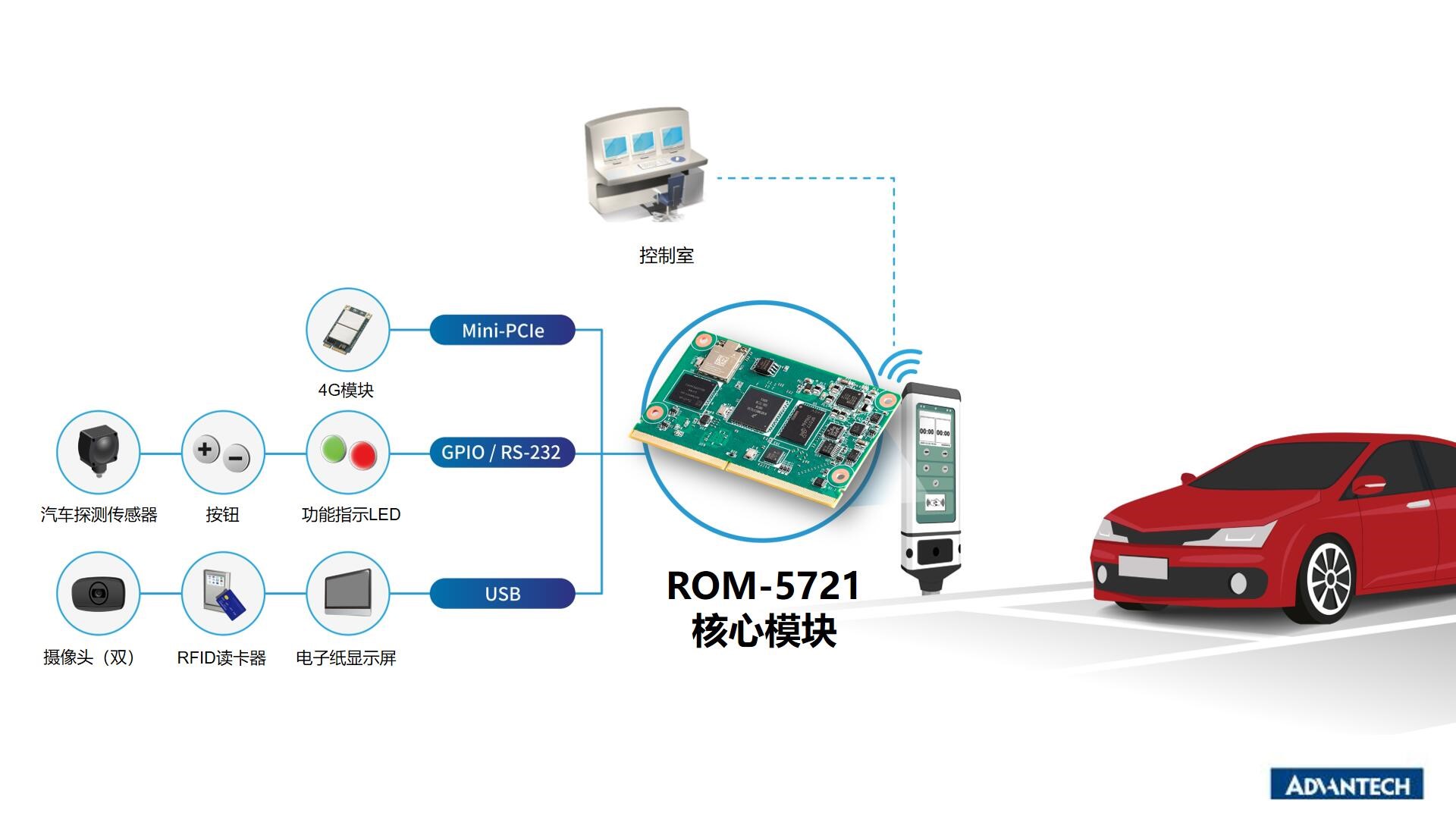

  项目选用基于恩智浦i.MX8M SOC的研华ROM-5721 SMARC2.1模块化电脑。ROM-5721尺寸小巧(82x50 mm),符合停车计价器的紧凑外形设计。其异构处理架构,配置高达四个 ARM®Cortex®-A53内核和一个Cortex M4处理器,结合研华实时操作系统(RTOS)设计服务,使停车计价器能够有效利用电源管理和计算资源。因此,停车计价器可以在深度睡眠、睡眠和运行模式之间快速切换,并同时运行多个外设和软件应用程序。通常情况下,停车计价器CPU处于深度睡眠模式,由其Cortex-M4处理器监控毫米波雷达。只有当雷达探测到移动时,CPU才会唤醒,以支持非接触式支付和车牌识别等主要功能。此外,该项目采用电子墨水屏替代常规LCD/LED显示器,节能表现更胜一筹。
  此外,研华灵活的模块化软硬件设计——如用于Cortex-A53的即用嵌入式Linux(yocto),使解决方案提供商能够专注于自身应用的开发,加快了项目整体进度。研华AIM-Linux含基于长期支持(LTS)版本的嵌入式Linux板级支持包(BSP),以及满足不同软件需求的外围驱动程序。
