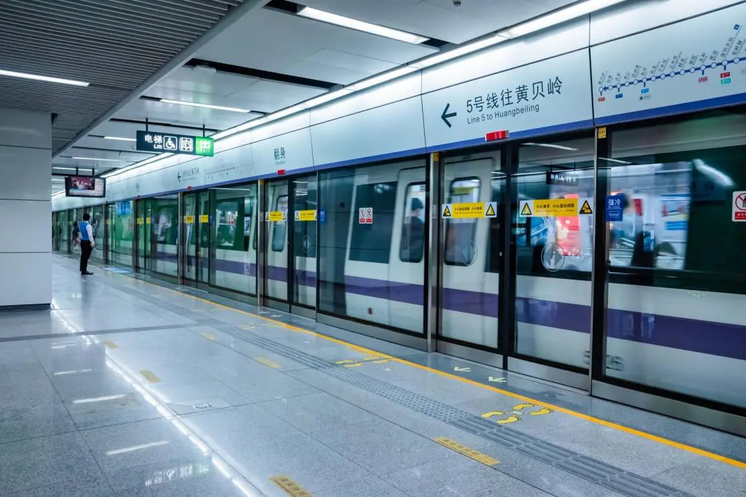

  PIS系统就是乘客信息系统,是依托多媒体网络技术,以计算机系统为核心,利用站台显示屏或广播发布广告、列车到站信息和应急疏散指引。利用车载媒体设备与地面控制中心互联互通,以实时显示列车到站信息、线路地图和紧急通知。此外,现代化地铁站内还提供多媒体交互终端,支持乘客触摸屏操作或语音交互查询相关信息,进而提升乘客体验和运营效率。而嵌入式工控机,正是PIS系统实现这些功能的核心硬件载体。
  华北工控聚焦于客户地铁PIS系统项目对嵌入式工控机高性能、高可靠性和多媒体处理能力的要求进行产品研发,并可以结合轨道交通行业标准实现产品的深度定制与场景化适配,已打造了多款嵌入式工控机成功部署于国内大部分城市地铁线路,助力实现“列车-站台-车厢”信息同步和系统平台的智慧化、数字化服务升级。

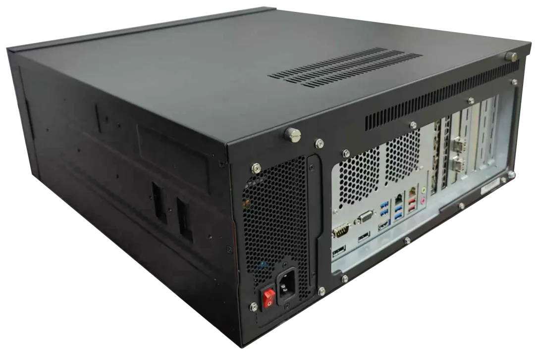

  比如华北工控EPC-3208P-A20工业整机,基于12/13/14代Intel Core高性能混合架构CPU提供增强的处理能力,丰富接口设计,并具备高安全性和工业级坚固耐用特性,完全满足地铁PIS系统多媒体实时播放控制的产品应用要求。

  华北工控EPC-3208P-A20支持地铁PIS系统处理多任务并行处理负载,并提供出色多媒体性能:
  •支持12/13/14代Intel Core i3/i5/i7/i9处理器和Intel Q670E芯片组,基于高性能混合架构可以处理多任务并行处理负载;
  •4*UDIMM内存插槽,支持DDR5 4800/5600MHz,最大容量可达192GB,带宽及数据吞吐量优势进一步放大。
  •支持2~4*SATA(2.5"或3.5"硬盘位),以及1*M.2 M KEY 2280 PCIe x4(GEN4) NVME SSD实现高速缓存和存储冗余;
  •提供1*PCIe x16(16-lanes) GEN5通道,可集成英特尔超核心显卡提供快速响应和更出色的图像处理性能,支持1*VGA、1*HDMI、2*DP接口实现4K解码和多屏异显。
  华北工控EPC-3208P-A20支持地铁PIS系统实现多模态网络通讯、高速率数据共享和更多扩展应用:
  •板载2*千兆RJ45网口、1*SIM,支持1*M.2 B Key 3042/3052接入4G/5G模块,和1*M.2 E Key 2230接入Wifi/BT;
  •支持6*USB3.0、0-5*USB2.0(可选)和1-10*COM(可选)接口,可以实现多设备的互联互通和更高速率的数据传输与处理;
  •支持1*Mic-In、1*Line-In、1*AMP功放接口(可选);
  •支持2*PCI可用于连接独立显卡/声卡/无线网卡/旧式硬盘/转接线扩展卡等;
  •支持1*PCIe x4(4-lanes)GEN4、2*PCIe x4(4-lanes) GEN3、1*PCIe x8(4-lanes)GEN3插槽,和8*GPIO(可选)、1*PS/2接口(可选),可以助力用户实现更多外设接入和系统的再升级。
  华北工控EPC-3208P-A20可以赋能地铁PIS系统更安全可靠运行:
  •兼容支持Windows、Linux操作系统,支持看门狗功能以及Intel AMT and Intel vPro Technology提供基于专用硬件的安全性增强功能;
  •支持ATX电源供电,支持冗余配置以避免单点故障导致系统瘫痪;
  •主动散热设计,满足-20℃~70℃宽温作业条件,并具备抗震、抗电磁干扰、防尘等坚固耐用特性,适用于各种复杂环境;
  •尺寸为478.4mm x 512.4mm x 177mm,为标准上架4U机箱可上架/塔式安装,功能高集成,易于部署。
