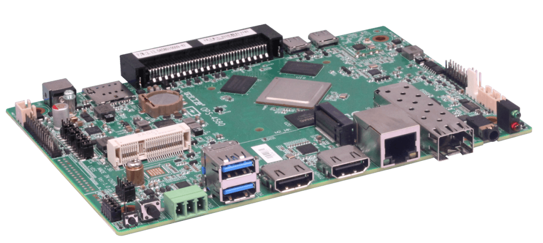

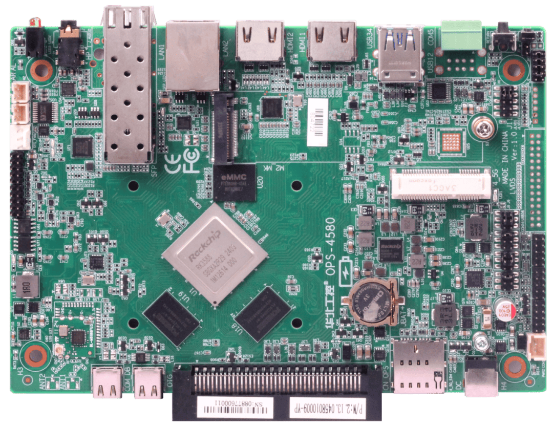

  华北工控为贴合市场及客户需求打造了OPS-4580模块化高性能嵌入式AIoT主板,搭载瑞芯微旗舰级芯片RK3588,集成6Tops算力的NPU和Mali-G610 GPU,拥有强大的AI计算和多媒体处理能力,支持4/8K超高清编/解码和多屏异显。多网口和IO扩展接口,可靠性高,支持多媒体教学、智慧会议显示屏、数字标牌、医疗会诊大屏、车站信息发布屏、工业HMI等多元化场景应用落地。
  主要产品参数
  支持Rockchip RK3588处理器;
  板载4~16GB LPDDR4/LPDDR4X内存;
  1*双通道LVDS,3*HDMI TX;
  1*LAN,1*SFP,6*COM;
  3*USB3.0,6*USB2.0;
  1*Mini-PCIe 4G/5G;
  1*M.2/NVME;
  适配Android,Linux操作系统;
  尺寸为165x115mm。
