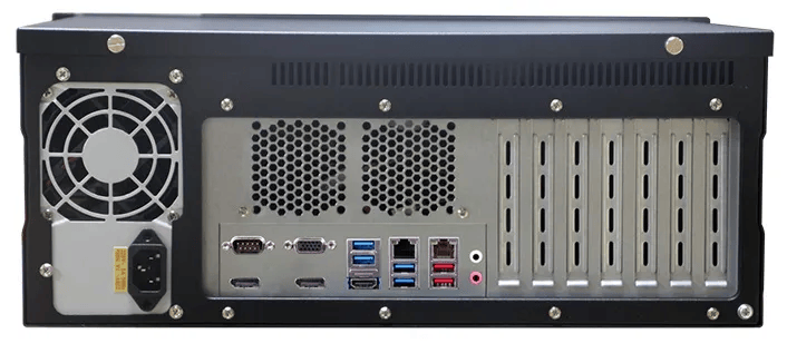

华北工控EPC-3208P-A20提供2*LAN(I219-LM、I225-V),基于Intel I225V可实现TSN功能,配合运行Linux实时操作系统可实现与下游PLC等设备的精准时间同步与低延迟通信,保障协同控制的实时性。
支持6*USB3.0, 0~5*USB2.0和1~10*COM可选,能够实现产线上各种类传感器、控制器及执行器的设备互联与数据共享。支持1*SIM、1*M.2扩展4G/5G模块和1*M.2扩展Wifi/BT模块,满足无线通讯和设备远程管理的要求。
IO扩展方面,整机配置了3*PCIe x4、1*PCIe x8和2*PCI插槽便于连接独立显卡/声卡/无线网卡/转接线扩展卡等实现系统功能的再升级,配置了8*GPIO、1*PS/2接口和1*Mic-In、1*Line-In、1*AMP功放接口,支持接入更多外设。
