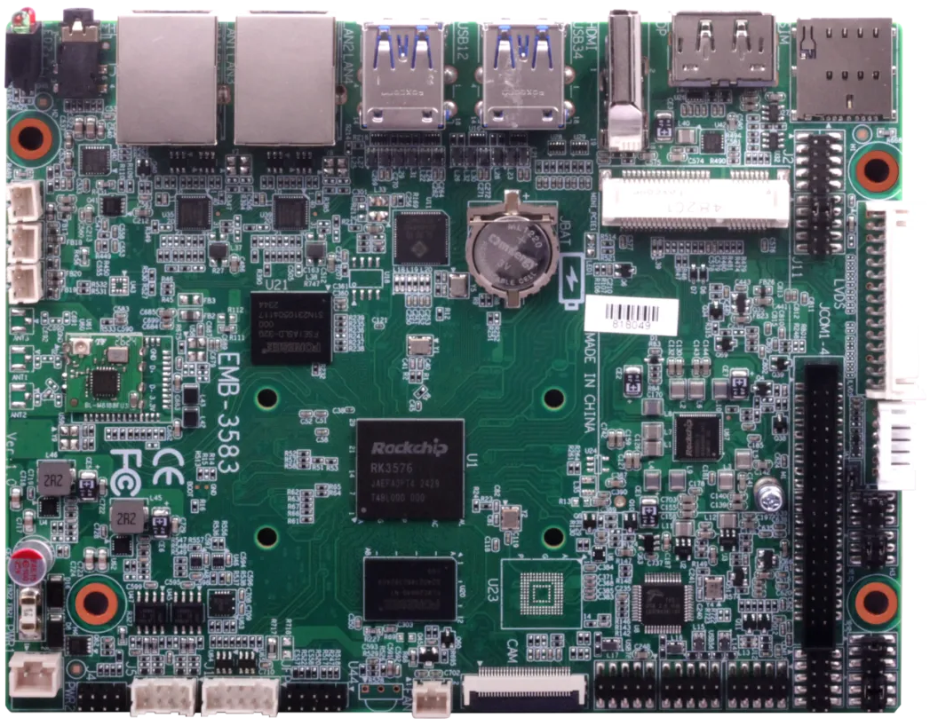

  紧跟这一趋势,华北工控已成功打造出支持轨道交通PIS系统播放控制应用的EMB-3583 ARM架构嵌入式AIoT主板,基于高性能CPU+NPU+GPU架构设计显著增强AI算力与多媒体性能,多网口和IO接口支持客户按需灵活配置,并兼具工业级高可靠性优势,是轨道交通PIS系统播放控制单元的理想选择。
  搭载RK3576 八核处理器;
  集成1*NPU 6T,Mali-G52 GPU;
  板载4~8GB LPDDR4/LPDDR4X内存;
  1*HDMI TX、1*DP TX、1*双通道LVDS;
  2*LAN,2*CAN,板载Wifi;
  4*USB3.0、4*USB2.0、7*COM;
  1*Mini-PCIe支持4G模块;
  1*Mini-PCIe支持PCIE/MSATA;
  适配Android、Linux操作系统;
  尺寸为146x115mm。
  增强AI算力与多媒体性能
  EMB-3583支持RK3576处理器,为4核Cortex-A72+4核Cortex-A53架构,内置6TOPS算力的AI处理器单元RKNN,可用于本地AI推理或多任务并行处理任务。
  板载4~8GB LPDDR4/LPDDR4X,支持1*eMMC(支持32~512GB)、1*Mini-PCIe扩展MSATA,可以在端侧对实时采集到的视频流数据进行快速缓存和读写。
  集成Mali-G52 GPU,支持多种增强画质算法,可以流畅处理4K高清视频的编解码,并支持实时拼接和同编同解。提供1*HDMI TX、1*DP TX、1*双通道LVDS接口可用于异步/同步双显和4K高分辨率显示。提供1*Headphone、1*MIC-IN和2*5W AMP接口,支持多种功放设备。
  多网口和IO接口设计
  EMB-3583提供2*LAN、2*CAN接口可与列车中心服务器、外围PIS设备、显示屏、播音设备等进行互联互通。提供4*USB3.0、4*USB2.0、1*USB OTG以及7*COM口,可用于设备间点对点或多点的流畅连接与数据共享。
  板载Wif(可选WIFI6/BT5)、支持1*Mini-PCIe扩展4G网络模块,满足蜂窝物联网部署和远程管理的要求。
  提供8*GPIO、1*Power、1*SYS指示灯,便于用户根据场景需求实现更多外设接入。
  工业级高可靠性支持
  EMB-3583能够直面轨交环境存在的振动、高低温、电磁干扰等挑战,采用无风扇散热结构和工业级加固设计,满足0℃~60℃宽温运行要求,并具备抗震、抗电磁干扰、防静电、防浪涌等能力。整板尺寸为146x115mm,小体积,易于部署。
  支持Android、Linux操作系统,支持看门狗功能以保障关键任务不中断,可以赋能PIS系统播放控制单元长期稳定运行。
