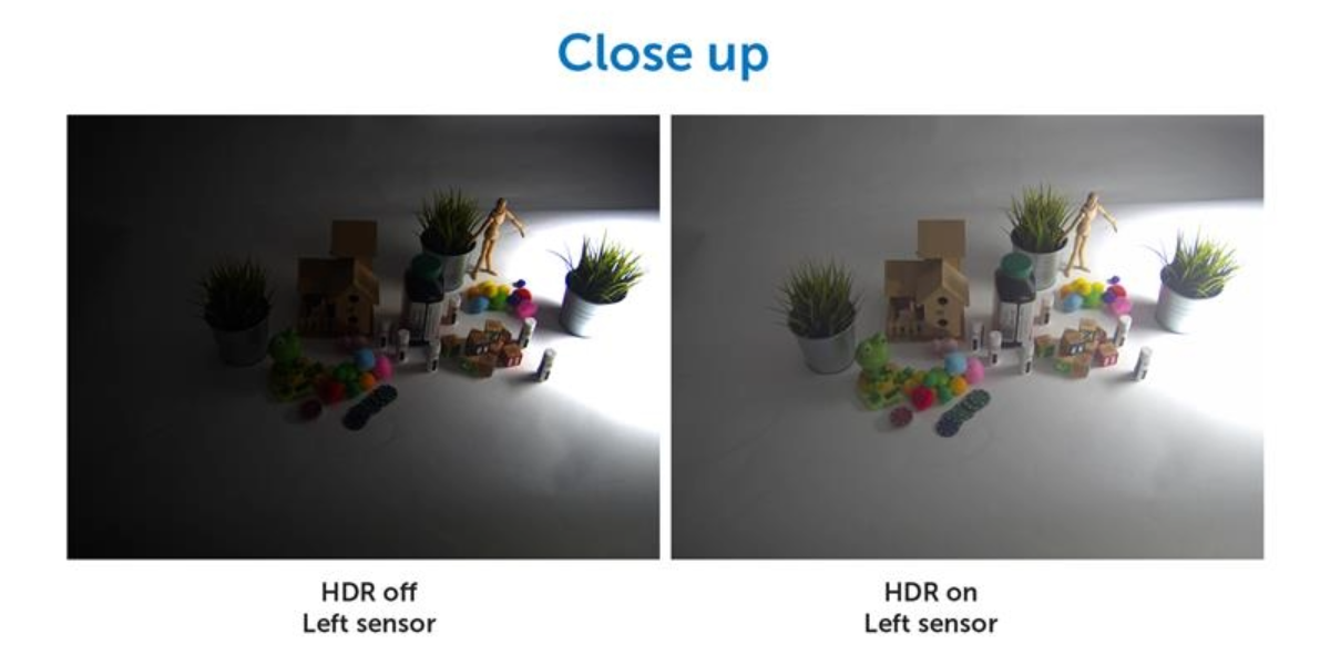

户外和工业环境对立体视觉系统提出了巨大的挑战。强烈阳光、深阴影、雾霾和雨水等因素会导致图像质量下降,并影响深度精度。与此相对,主动传感器(如结构光或飞行时间(ToF)相机)在这些环境中往往难以达到理想的效果,因为它们对环境光干扰极为敏感。
相比之下,依赖自然图像对比的被动立体系统在这些环境中表现得更为稳定,因此在光照变化较大的情况下具有更强的鲁棒性。结合高动态范围(HDR)成像技术,立体相机能够在不同亮度级别之间捕捉丰富的细节,从而在高光和阴影区域都保留关键信息。

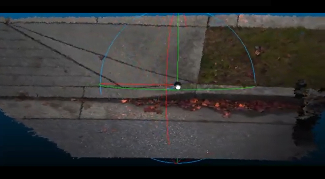

高分辨率3D点云在路面检查中的应用
