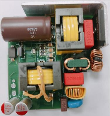

图示1-大联大诠鼎基于立锜科技产品的140W电源适配器方案的展示板图

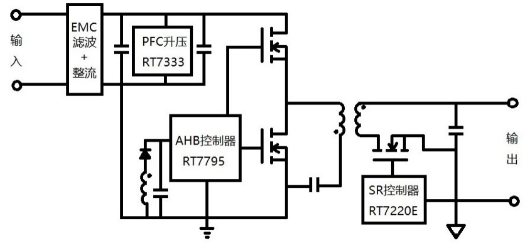

在PFC控制器的选择上,本方案采用立锜科技RT7333,该芯片支持130KHz/180KHz/240KHz/400KHz工作频率,可以为不同的功率转换需求提供选择。同时,芯片支持直接驱动GaN或MOS管,能够进一步提高系统效率和设计简化。此外,RT7333支持三种主流的PFC输出方式,包括高电压、高低压分段和Linear Boost Follower,这使其非常适用于对能效要求较高的设备,如USB PD充电器、PC、笔记本电脑适配器、电视和显示器等。
RT7795是一款专为非对称半桥(AHB)转换电源设计的PWM控制器芯片,该芯片内置625V高压启动器件,输出功率可达300W,支持5V~48V输出电压。并且芯片内置X电容放电,采用连续谐振工作模式,可有效地减少次级侧同步整流器的功耗损失。
RT7220E作为适用于AHB转换器的同步整流控制器,支持CRM/CSM/BM工作模式。在工作时,RT7220E通过检测MOSFET的漏极电压来控制SR栅极的开关状态。此功能旨在最小化关断死区时间,并通过SR栅极脉冲传递正弦波能量,从而提升整体效率。
图示3-大联大诠鼎基于立锜科技产品的140W电源适配器方案的方块图
本方案具有极高的集成度,通过搭配市场主流GaN,能够在减小充电器尺寸的同时,显著降低系统功耗、提升充电效率。并且得益于前级PFC升压、初级AHB非对称半桥驱动控制以及次级SR控制芯片,本方案实现了140W的输出功率,完全满足游戏本的充电规格,能够轻松为绝大多数游戏笔记本和高配电脑设备提供稳定的电力输送。此外,本方案也可搭配DC-DC控制做多口充电器产品,性能表现也同样出色。
