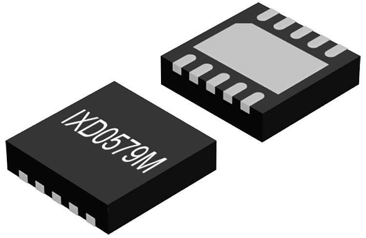

Littelfuse公司(NASDAQ:LFUS)是一家多元化的工业技术制造公司,致力于为可持续发展、互联互通和更安全的世界提供动力。公司今日宣布推出IXD0579M高速栅极驱动器集成电路。IXD0579M简化了电路板设计,节省了空间,并为驱动半桥配置中的N沟道MOSFET或IGBT提供了可靠的多源替代方案。
IXD0579M设计用于在6.5 V至18 V的宽电源范围内工作,在单个紧凑的3×3 mm² TDFN-10封装中集成了一个自举二极管和一个串联限流电阻器,这些元件通常需要分立安装。这种创新的集成设计减少了物料清单上的元件数量和成本,同时也简化了PCB布局。

高驱动能力:1.5 A拉电流和2.5 A灌电流输出驱动电流;
宽供电电压范围:在6.5 V至18 V范围内工作,具有UVLO保护;
集成自举电路:片内自举二极管和电阻简化设计;
逻辑电平兼容性:直接与TTL和CMOS电平(低至3.3 V)对接;
交叉传导保护:防止高压侧和低压侧同时导通;
超低待机电流:待机模式下功耗小于1 μA,实现高效节能;
热鲁棒性:-40℃至+125℃工作温度范围。
