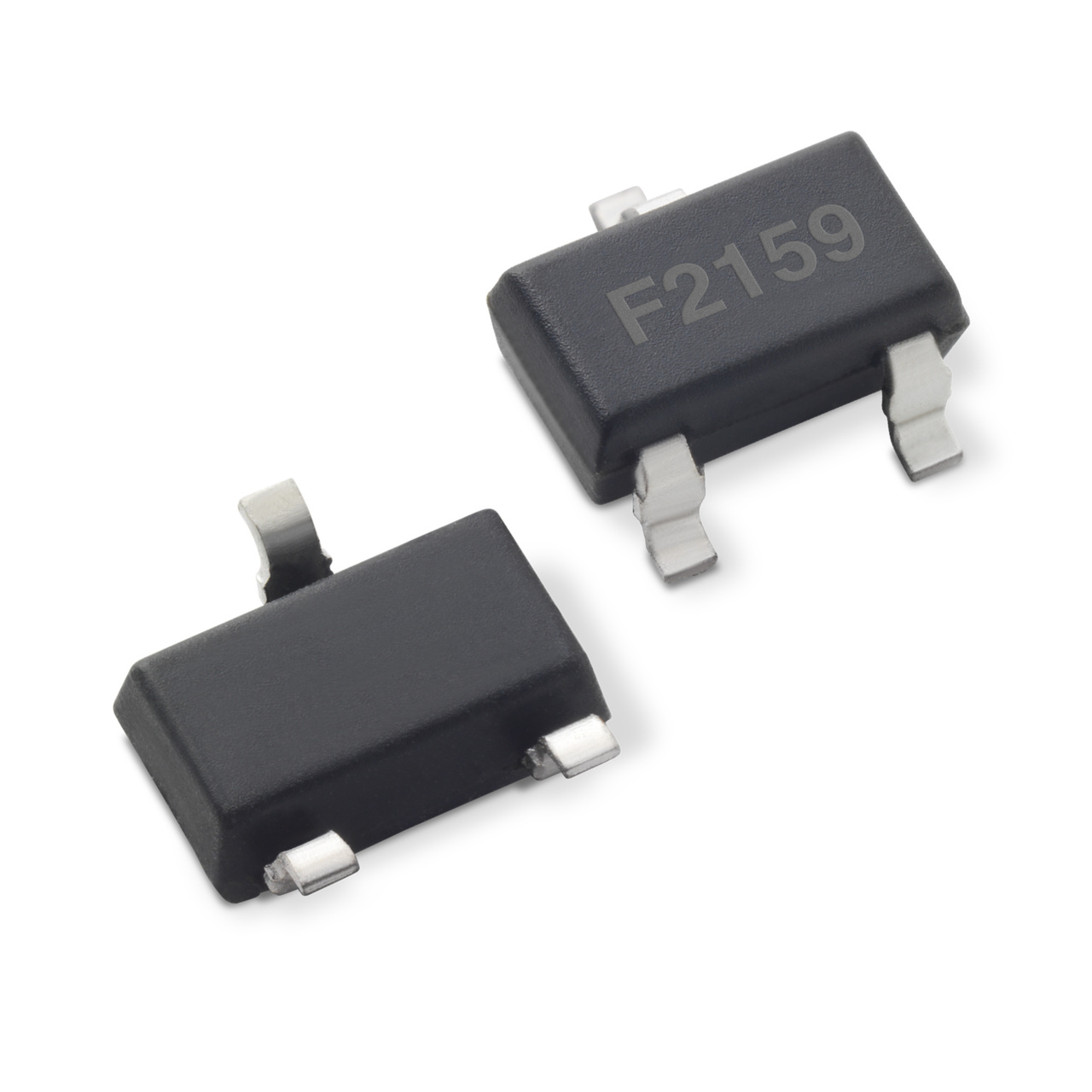

伊利诺伊州罗斯蒙特,2025年11月25日 - Littelfuse公司 (NASDAQ:LFUS)是一家多元化的工业技术制造公司,致力于为可持续发展、互联互通和更安全的世界提供动力。公司今日宣布推出两款下一代隧道磁阻 (TMR) 磁性开关: LF21112TMR全极开关 以及 LF11215TMR双极开关。这两款紧凑型器件具有出色的磁灵敏度、热稳定性和超低功耗,为智能电表、可穿戴设备、消费电子产品、工业自动化和家庭安全系统提供节能传感解决方案。
扩展TMR传感器产品组合
通过将TMR技术与超低功耗CMOS设计相结合,这两款开关相较于传统的霍尔效应传感器和旧式磁性开关技术,均展现出卓越的性能表现。这些产品的推出标志着Littelfuse磁传感器产品组合向电池敏感型和常开应用领域的重大拓展。
LF21112TMR:公司首款全极TMR开关,能够同时检测南北磁极,使磁体放置更灵活,并简化了设计。典型电流消耗仅为200nA,是超低功耗应用的理想选择。
LF11215TMR:一款双极数字TMR开关,以1.5 μA的超低电流消耗和仅17高斯的高磁灵敏度提供高速、精确检测。在需要定向检测的更复杂传感应用中表现出色。

两种器件均采用紧凑型SOT23-3封装,并具有以下特点:
  • TMR技术可实现更高的灵敏度和热稳定性;
  • 推挽式CMOS输出,提供干净的数字信号;
  • 施密特触发器输入可降低噪声并提高可靠性;
  • 出色的抗外磁干扰能力;
  • 宽工作电压:1.8V至5.0V。
  • 这些开关可帮助工程师设计出更小、更智能、更节能的产品,同时降低机械复杂性并延长电池寿命。
