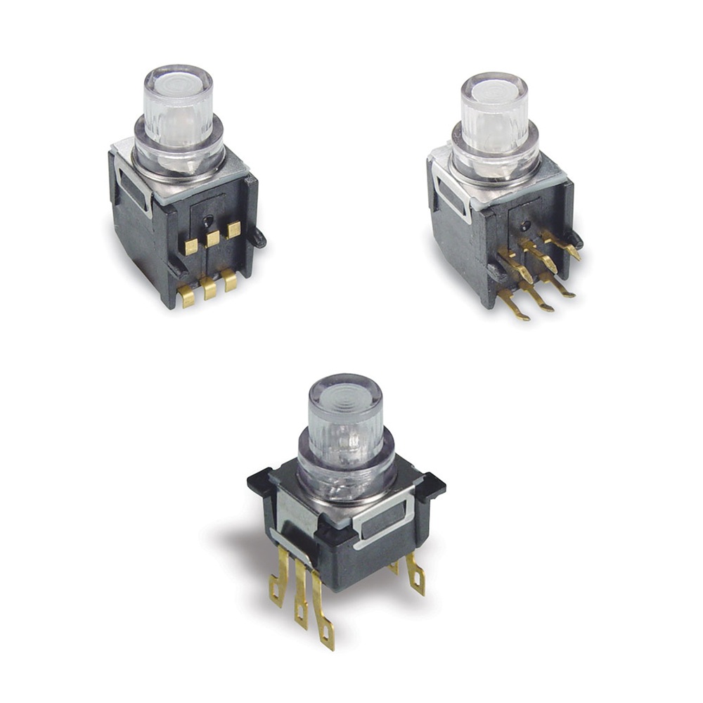

Littelfuse公司(纳斯达克股票代码:LFUS)是一家多元化的工业技术制造公司,致力于为可持续发展、互联互通和更安全的世界提供动力。公司今日宣布推出首款支持回流焊接、具有长行程和单刀双向(SPDT)功能的K5V4发光轻触开关,使K5V系列照明型轻触开关产品系列得到扩展。产品包括鸥翼(GH)和2.1mm引脚浸锡膏(PIP)版本,均兼容回流焊接。
新型K5V4开关采用高温PAR(聚芳酯)材料制造,热变形阈值为250℃,非常适合从波峰焊工艺过渡到回流焊接工艺的制造商。该开关无需硅胶套或特殊处理,首次实现直接SMT组装,从而降低生产成本,提高产量,提升最终产品质量,同时还保持耐用性和触感性能。
Littelfuse开关与传感器工程副总裁Jeremy Hebras表示:“该款新型K5V4开关专为满足当今紧凑型电子系统的需求而设计,在这些系统中,空间效率、可靠性和用户界面反馈至关重要。K5V开关产品系列旨在满足客户独特的设备架构需求,在这种架构中,主板和组件的位置与前面板成90°角。结合长行程、敏锐触感和背光功能,K5V是需要精确设备控制的理想选择,尤其是在防止意外驱动或缺乏即时用户反馈的情况下。”
主要功能与特色:
·通过PAR材料兼容回流焊接,无需套管;
·SPDT触点配置,提供常开和常闭选项;
·敏锐的触觉响应,可听到咔嗒声,具有4N的操作力;
·集成高亮度LED,有多种颜色和双色可供选择;
·紧凑型防尘设计,可在密集电路板内可靠运行;
·镀金圆顶触点,具有出色的长期触点性能;
·提供SMT(GH)和THT(PIP)版本,设计灵活。
