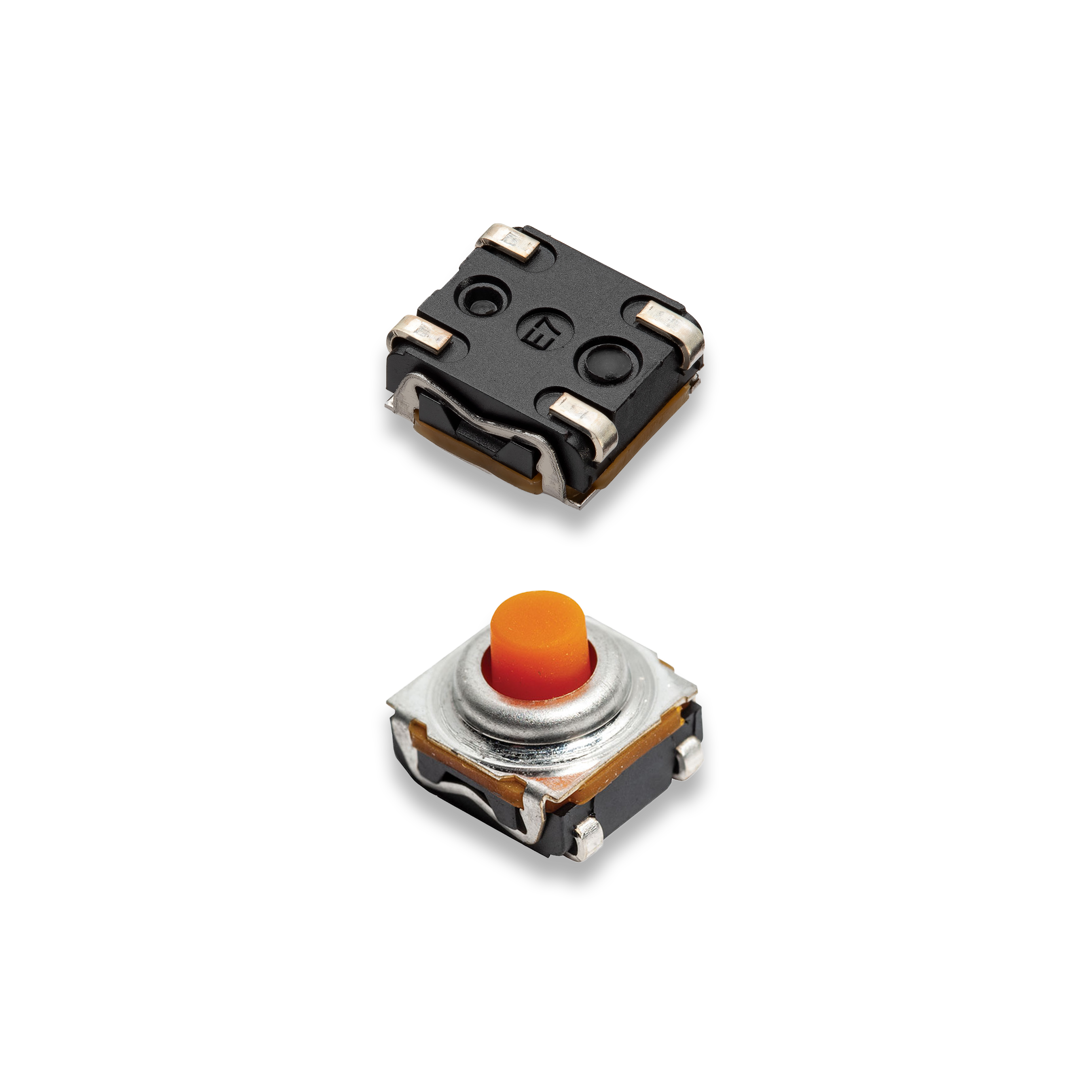

Littelfuse公司(NASDAQ:LFUS)是一家多元化的工业技术制造公司,致力于为可持续发展、互联互通和更安全的世界提供动力,今天宣布推出用于表面贴装技术(SMT)的KSC PF系列密封轻触开关。这些紧凑、符合 IP67 等级的瞬时动作开关,通过独特的延伸式防护框设计,简化灌封流程,并提升在严苛环境下的长期耐用性,从而提供增强的环境防护能力。
KSC PF 系列专为满足工业、交通运输、医疗、航空航天及高端消费市场的严苛应用需求而设计,其显著特点包括紧凑的 6.2 x 6.2 x 5.2 mm 尺寸、带有明确触感反馈的柔软致动器,以及对湿气、灰尘和振动的卓越防护能力。其灌封友好的架构为工程师在设计用于户外和关键任务环境的电子产品时提供了更大的灵活性。(观看视频)
虽然密封轻触开关在 KSC 产品系列中并非新品,但 KSC PF 系列是首款明确为灌封工艺优化的产品——该工艺正在多个行业迅速普及。灌封是指将敏感的 PCB 安装元件完全封装在树脂中,提供额外的保护层以抵御腐蚀性介质、热冲击和振动。标准的扁平防护框开关设计通常会限制树脂覆盖的深度,从而可能影响防护效果。相比之下,KSC PF 的延伸式防护框能够实现更深的灌封,提高对树脂表面高度的容忍度,并保护相邻的 PCB 元件——所有这些优点同时还能简化生产过程并增强产品可靠性。
“凭借 Littelfuse 数十年的工程专业知识,我们的 KSC 元件在 PCB 上灌封后,能为客户提供针对严苛环境的卓越保护,” Littelfuse 欧洲研发总监、电子业务部开关与传感器部门负责人 Laurent Kubat 表示,“这种设计方法显著提高了耐用性,并确保了长期可靠的性能。”
Laurent Kubat 补充道: “KSC PF 系列围绕致动器的创新防护框设计,相较于标准版本,允许使用更厚的树脂层。这一独特特性确保了开关以及印刷电路板上所有元件的卓越保护,最终提升了客户产品的质量和可靠性。”
主要功能与特色
延伸式防护框,允许灌封材料完全包裹并保护开关
灌封过程中性能稳定且定位准确
IP67 等级防护,防水防尘兼容
兼容 SMT 自动化组装,适用于高效的大批量生产
提供鸥翼式 (Gullwing) 或 J 形弯脚 (J-bend) 端子选项
高达 100 万次循环的额定寿命,确保长久运行
最大功率处理能力:1 VA @ 32 VDC。
为什么灌封友好型设计很重要
灌封通过将敏感电子元件封装在树脂中,保护其免受湿气、灰尘、振动和腐蚀性元素的侵害。然而,标准的开关设计可能会阻碍该过程或限制防护效果。KSC PF 系列通过其延伸式防护框解决了这一问题,该设计允许完全的树脂覆盖,同时不影响开关性能。此特性确保了灌封过程中的准确定位,能容忍更厚的树脂层,并增强了对开关及周边 PCB 元件的保护。随着灌封在严苛应用(如电动出行、工业自动化和户外电子产品)中成为标准,像 KSC PF 这样的灌封友好型元件有助于工程师简化设计并提高长期可靠性。
