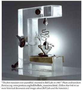

  60年前,科学家们在贝尔实验室证明了20世纪最重要的发明:第一只真正的晶体管。

  在1956年,JohnBardeen和WilliamShockley赢得了与半导体工作相关的诺贝尔奖。正是在接下来的一年,WalterBrattain与JohnBardeen发明了晶体管。虽然一些人声称,这是第一个“实用”的此类半导体器件,但是,贝尔实验室的科学家实际上已经构建了一种点接触晶体管,这是一种不再使用的、难以制造的器件,它从未获得普遍应用。
