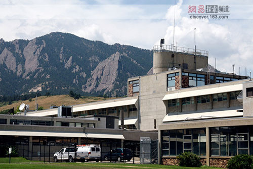

   世界最精确的时钟就深藏在美国国家标准与技术研究所这所6层的混凝土大楼里。这里,你能听到数字世界最精确的心跳。
  美国国家标准与技术研究所(NIST)侧重激光和量子物理学的研
世界最好的时钟在美国国家标准与技术研究所里制成

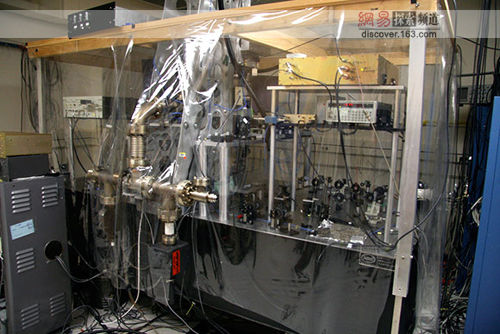

NIST-F1是美国最标准的时钟,也是世界最精确的实用时钟

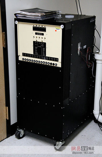

美国国家标准与技术研究所最新修正过的氢微波激射器

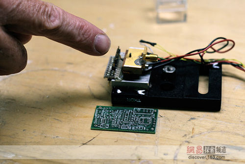

此芯片大的原子钟可精确到十亿分之一秒

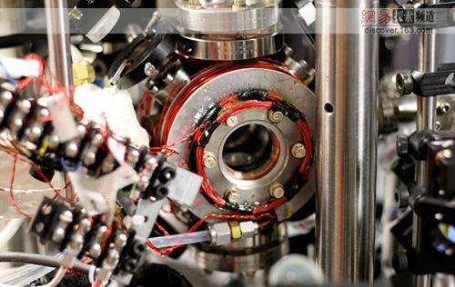

此红激光是未来超精确钙原子钟的一部分
在此隔间中,此红激光集中的钙原子上

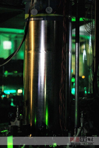

此圆柱包含单个被捕获的原子,与黄绿色激光共振
   据美国《连线》杂志报道,世界最精确的时钟就深藏在美国国家标准与技术研究所(NIST)这所6层的混凝土大楼里。它看起来好像只是一项青少年科学展览项目,擦亮的镜头和镜子杂乱地堆在一个闪烁着微弱银光的圆柱上,并被一个清晰的塑料帐蓬盖住,加以保护。
   现在存放于美国国家标准与技术研究所的这个铯原子钟就是大名鼎鼎的NIST-F1。不过,等到F2明年出来时,此F1将会逊色不少。美国国家标准与技术研究所的时间与频率部主任汤姆·奥布来恩说:“我们在时钟的研制方面基本上遵循摩尔定律,每10年就会提高一大等级。”
