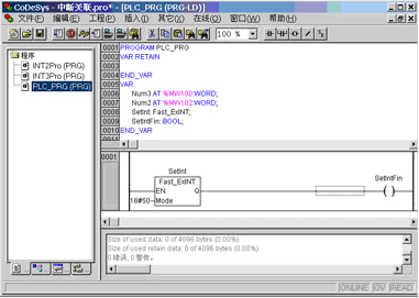

    近日,和利时公司PLC事业部对LEC G3小型PLC编程软件进行了升级,新版本软件PowerPro2.1.1B在原有软件的基础上,进一步完善了包括功能块,产品配置,目标设置等方面的功能。
PowerPro软件示意图
   PowerPro是用于HOLLiAS-LEC G3系列小型一体化PLC产品的编程软件,是一种追求现场操作便利性的高性能工具软件。该软件基于Windows环境,符合IEC61131-3标准的LD、FBD、IL、ST、SFC、CFC等多种编程语言,用户可以根据需要灵活地选择其中一种或几种语言进行编程,不同语言之间可相互调用、相互转换,具有离线仿真功能断点调试功能,用户可在程序试运行之前测试逻辑的正确与否,而无需下载到硬件设备,极大地方便了程序的调试。

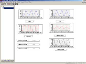

   PowerPro拥有功能完善的视图、报警以及用户程序的密码保护功能。该软件强大的视图功能,可以以图形方式显示工程变量数据及变化规律,实现控制过程的可视化,这样就可以方便观察PID控制器的曲线变化,以及观察和操作PLC数据(如图)。同时在软件中集成了报警系统,可以用来检测,记录和查看上生产过程中的临界状态。另外用户可以自行设定口令,对程序和库进行加密,用户还可以根据不同实际情况设置级别用户组,每个用户组可设定不同的操作权限及口令,用户以私有的口令通过身份认证,对程序进行操作,防止程序被非法盗取,有效地保护用户的权益。
PID曲线
