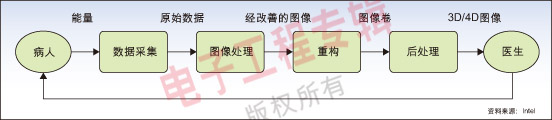

  图1:在大多数现代医疗成像设备中从医生到病人的数据流(图片来源:Intel)
   医疗成像可以概括地定义为多维医疗和生物图像数据集的采集、处理、重构再现和交互。如图1所示是一个在大多数医疗成像设备里的信号流:数据采集前端对病人的能量信号进行采集后所得到的原始数据交给下一环节进行去噪、平滑数据等预处理以改善信号质量;经过预处理的图像需要经过诸如FFT算法等将成千上万的透射测定转换成为具物理意义的图像或图像数据体进行算法重构;图像或数据体接着经后处理步骤改善和增添图像功能后才会在屏幕上显示,这时可以使用不同的技术对图像捕捉重叠图像以进行显示,也可以对使用层析技术的图像进行组合而得到3D图像;最后,辅助诊断系统会利用模式判别算法对后处理的数据进行分析得出结果。
