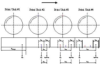

   无轴印刷机中的套色控制系统,是在印刷机生产过程中,通过连续检测印刷完毕的材料上的图形的位置,计算出印刷误差,再通过对连续旋转印刷版辊的相位进行微调,使的在接下来的生产中相应的图案能够被印刷到正确的位置。要达到这个控制目的,首先就必须要精确的检测图案的位置,一般印刷的过程如图所示,印刷完毕的材料边缘的不同颜色的色标,就是用来检测各种颜色位置的标志,由于被印刷的图案和承印物(纸张或者塑料薄膜)之间通常都会有一定的色差,利用这一点,我们就可以通过检测颜色的深度,来确定是否有图案,因此,我们所说的用来检测色标的色标传感器(俗称光电眼)其实是一种高速模拟量传感器,它可以在承印物高速运动的情况下,辨识出承印物上不同的颜色,并转换成时域下的电信号。
   按照印刷业界的标准,在不同场合下印刷的,使用的色标形状也有所不同,有矩形、三角形、梯形等不同形状,其中矩形标最细的一种仅为2mm,所以当印刷速度为200m/min时,2mm的标经过光电眼的时间仅为 ,生产速度越高,标形越细,对于标的辨识就越困难,换句话说,能否最大限度的提升机器的生产速度,并能生产具有各种形状的标形的产品,很大程度上来说首先就是依赖于是否能检测到这类高速的模拟量信号。

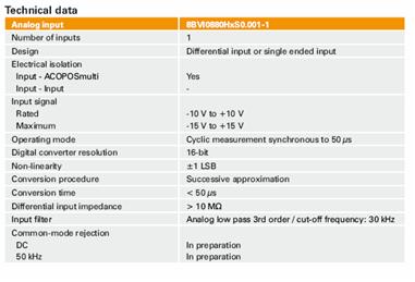

   贝加莱最新的ACOPOSmulti系列智能伺服驱动器内部集成了高性能的模拟量反馈接入端口,其具体的性能参数如下:
   端口为单路模拟量输入,输入方式支持差分方式或者单跳沿两种,驱动器端内置光电隔离,具有更好的抗干扰能力,输入信号电压值±10 V(最高到15V),信号测量的同步周期为50us,模数转换精度16bit,并内置30khz的输入滤波功能。
   对于ACOPOS系列产品来说,是通过AC132插卡的方式来接入高速模拟量信号的,并且受限于其400us的循环扫描时间,在最为苛刻的条件(印刷版辊的色标宽为2mm)下,生产速度为300m/min时,单个色标经过传感器的时间仅为400us,可见,当速度再进一步提高时,驱动器将无法辨识;而最新的ACOPOSmulti系列产品,在其本体上就直接集成了1路高速的模拟量输入端口,而且其循环扫描时间仅为50us,和原来的方案相比,信号辨识能力得到了数倍提高。因此,由于ACOPOSmulti内部循环扫描时间的提高,即使印刷速度进一步提到300m/min甚至更高的情况下,只要色标经过传感器的时间大于50us,理论上就能够被驱动器辨识到,所以具备了这样高速的模拟量直接输入技术的ACOPOSmulti伺服系统能适应更高的印刷速度;其次,由于其内部的模数转换为16bit,并内置了频率高达30khz的输入滤波器,意味着能最大程度的发挥出传感器的色彩辨识能力,从而可以辨认出更接近于承印物的颜色。因此,具备了模拟量直接输入功能的ACOPOSmulti智能伺服驱动系统将能更好的适应各种苛刻的工业应用环境,并为客户提供更为灵活,高速和精准的运动控制解决方案,和客户携手一起实现完美的自动化。
