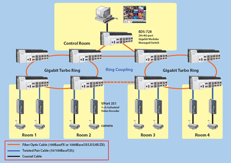

系统架构图
系统架构
给主控制中心和子监视室(房间1到4)分配不同等级的控制权限。主控制室可以并发控制、录制和监视其它所有区域,每个子监控室只能控制自己区域的摄像头,而不能控制其它区域的摄像头。
网络架构。
为了确保整个视频、音频和数据信息需要的带宽,系统采用了工业级千兆以太网作为传输网络。中心控制室采用EDS-728以太网交换机作为冗余网络骨干,并且采用了Moxa的千兆冗余环网技术-Turbo Ring,子系统同样使用EDS-728作为本地的光纤环网。EDS-728最多支持4个千兆端口,两个千兆端口用于连接到其它的环网节点,组成千兆的Turbo Ring,另外的的千兆端口用于级连或者进行环网耦合。
视频网络架构
VPort 351将模拟的CCTV 摄像头连接到网络,用于远程视频监控。EDS-728和VPort 351之间距离较远,采用光纤传输。Moxa SoftDVR Pro视频监控软件安装在中心控制室,用于同时实时控制、监视和录制多个远程的摄像头。
使用Moxa 的好处:
EDS-728采用光纤传输媒介,适合长距离传输
EDS-728支持4个千兆端口,适合组建千兆骨干网络,确保实时传输视频流
Turbo Ring 用于网络冗余,自愈时间小于20ms
VPort 351 和 EDS-728 采用工业等级设计适合危险的港口环境
可以在任意时间、任意地点进行远程访问、控制和监视
数字图像易于编辑、存储和传输
容易与其它系统和应用集成
