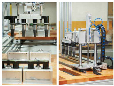

   日前,由北京中科泛华测控技术有限公司研发并生产的全自动化、多工位测试的汽车点火线圈测试系统已正式交付北京德尔福万源发动机管理系统有限公司。
  该系统以柔性测试技术为核心理念,应用模块化、系统协调联动、高压屏蔽等技术,实现了点火线圈各项功能、电气性能指标的全面测试。除了屏蔽箱设计之外,测试系统的整个测试过程以及被测件的传递全部由机械手自动完成,使测试与传递过程无需人工干预,避免了由于人工操作错误而造成的错检或漏检,大大提高了系统的测试可靠性。该系统由点火工位、通断测试工位、性能测试工位、激光打码工位等几部分构成,可以实现对点火线圈的点火测试、初级线圈通断、次级线圈电阻、初级线圈电流和次级线圈电压等多方面指标的同期检测。
  在系统设计方面,该系统采用了独特的PXI和PLC混合系统,充分利用了PXI系统测试性能稳定、数据处理速度快,以及PLC系统动作控制速度快、稳定性好等优势,达到了系统的最优化组合。
