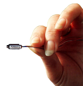

   MCY-W 系列微型压力传感器是北京正开仪器有限公司近日推出的一款新型小型压力传感器,该传感器主要是专门为风洞试验而设计的。该传感器具有超小体积、动态特性好、输出信号大的优点。该传感器的主要技术指标如下:
       量    程: 10,20,30,50,100,200,300,500 kPa;1,2,3,5 MPa
       满程输出: 100 mV
       非 线 性: 0.1~0.5 % F·S
       滞    后: 0.1~0.5 % F·S
       不重复性: 0.1~0.5 % F·S
       温    漂: 0.025 % F·S/℃
       零位输出: ≤5 % F·S
       激励电压: 5 V 或10 V (DC)
       工作温度: -20~100 ℃
       工作方式: 绝压、表压、负压
       测量介质:非导电的气、液体
       过载能力: 200 % F·S
       MCY-W 系列微型压力传感器可适用于发动机、汽轮机、激波管、发动机试车台和其它气动装置的动态或静态绝压、表压及差压测量。广泛运用于国防、航空、航天、冶金、石化等领域。
