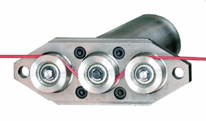

北京正开仪器有限公司近日发布的MCL-T2型张力传感器是一种高精度张力测量传感器,便携手持与设备在线张力检测控制时均可使用。该产品具有高精度、低漂移、结构精紧、密封可靠、可手持使用的特点。

据悉,该产品可适用于各种光纤、纱线、化纤、金属丝、电线、电缆、胶带、钢带的张力测量。可广泛应用于纺织、电子化工、造纸、机械等领域。
