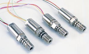

该传感器由多层(陶瓷绝缘层、NiCr合金电阻层、Au焊盘、SiO2保护层)溅射薄膜组成,总厚度不超过4μm,采用溅射、刻蚀工艺直接形成在不锈钢弹性膜片上,彻底实现了敏感元件的无机质化,克服了有机粘结胶带来的蠕变、滞后、老化等不稳定因素,大大提高了产品的长期稳定性。
同时,该产品还具有如下特点:不锈钢结构,激光焊接,外形尺寸小,重量轻;精度高,性能稳定可靠,量程范围广;连接螺纹:M10×1(可提供用户要求的各种机械连接方式);适用于石油测井、内燃机、压缩机、试验机等高温高压、恶劣环境场合的压力测量。
