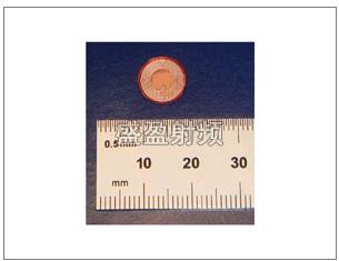

  GE的传感器技术克服了当今传感器反应选择性不足及需要电源等限制。新传感器不用电池,所以可设计到比1分硬币更小,制造成本很低。这使传感器可在许多令人兴奋的地方使用,例如:

  这些新RFID传感器使用传统的RFID标签,但是复盖有一层化学生物敏感膜。传感器读取器可获得几种不同的响应,使传感器能识别测量不同条件下不同的混合物中的各种化学药品。GE传感器能监测有毒气体、挥发有机化合物和液体化学药品的微量浓度。
  传感器工作所需要的电力从传感器读取器无线获取。读取器激活传感器天线和RFID芯片,收集几个响应数据参数。这些参数的测量提供了用一个传感器选择性监测不同化学药品的能力。
